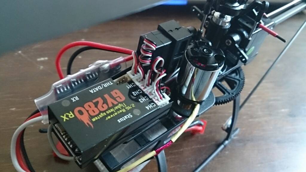

 樓主| 發表於 2014年1月3日 11:18 AM | 顯示全部樓層
我的原廠電裝越飛越軟,把馬達移開用力轉旋轉頭又可以持續轉動約三秒
這是我的調機極限了,所以萌生改裝2S的念頭
我特別選了很無腦的組合,也就是收到直上的組合

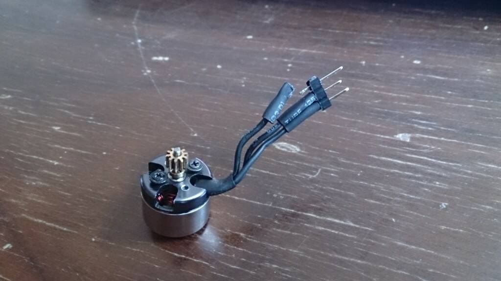

叮嚀了賣家要幫我直焊,上齒
我希望收到就是直上V120,結果收到一樣也沒做到
沒直焊,直接接起來也可以用啦,新的有沒有直焊倒是還好
但是上齒就考倒我了,請教黑牛大以後,有驚無險的上了10T

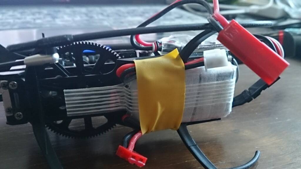

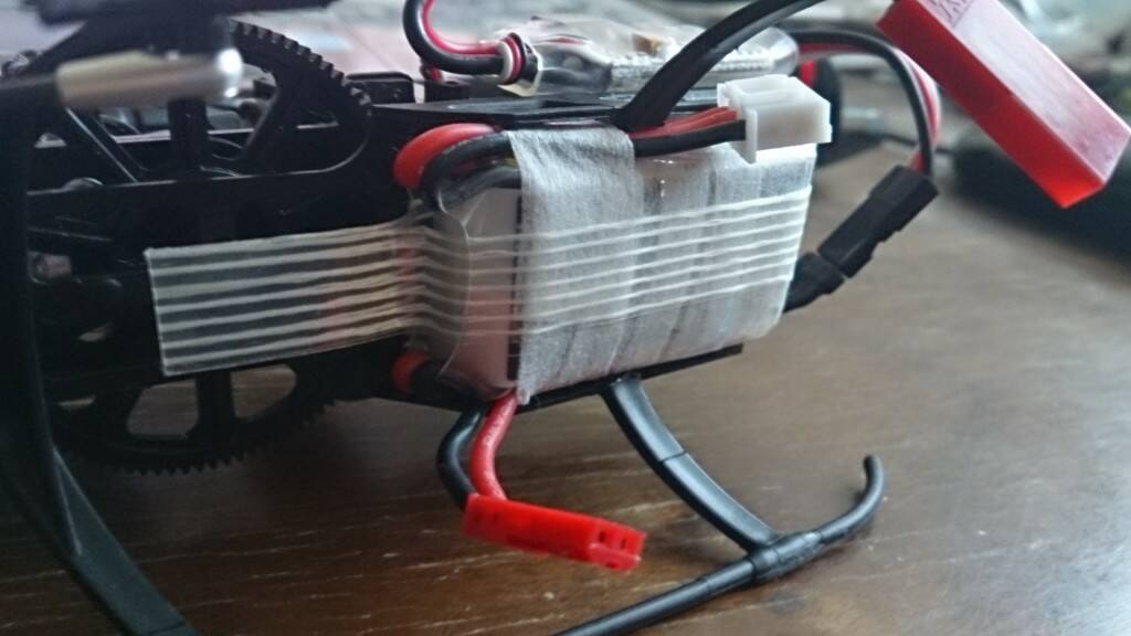

我使用的電池是我拿來飛150的TANK POWER 250mAh電池,一顆160
剪開電池艙,直接就可以放進去,用膠布固定即可
我身邊只有電火布,在這邊我覺得10元店買的含膠帶台那種小膠帶應該更便宜更方便
實飛後,除了噴度令人讚嘆,下訂單時的疑慮也一掃而空
我頭部感度30,尾部感度36,不抖的極限,1S比這多一點點而已
動力來了,機況良好,陀螺儀的加持下
對機子比較有信心,感覺可以越級打怪了
只是感覺啦,並不是真的越級打怪,才剛噴完2S的錢,我不想再噴錢了

剪下去了啦
剪下去了啦
電火布固定術
電火布固定術
