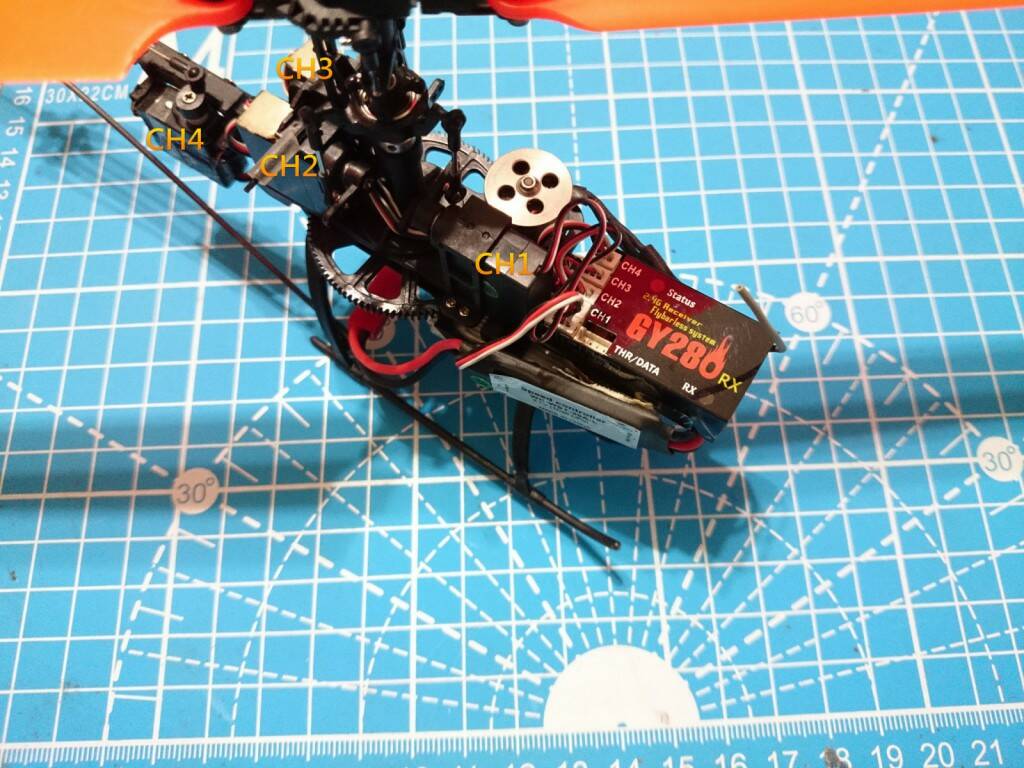

請確認 舵機線是否為下圖順序接法

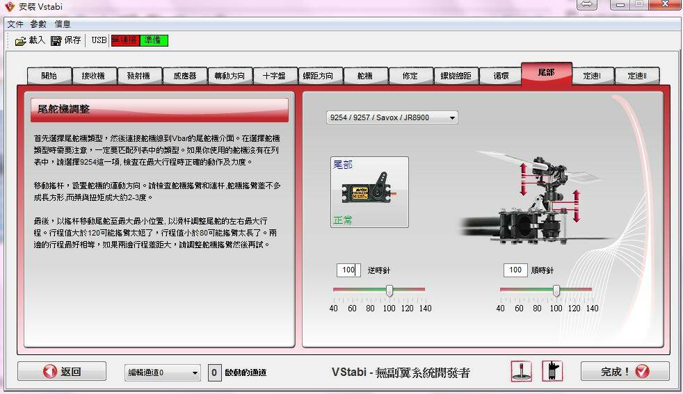

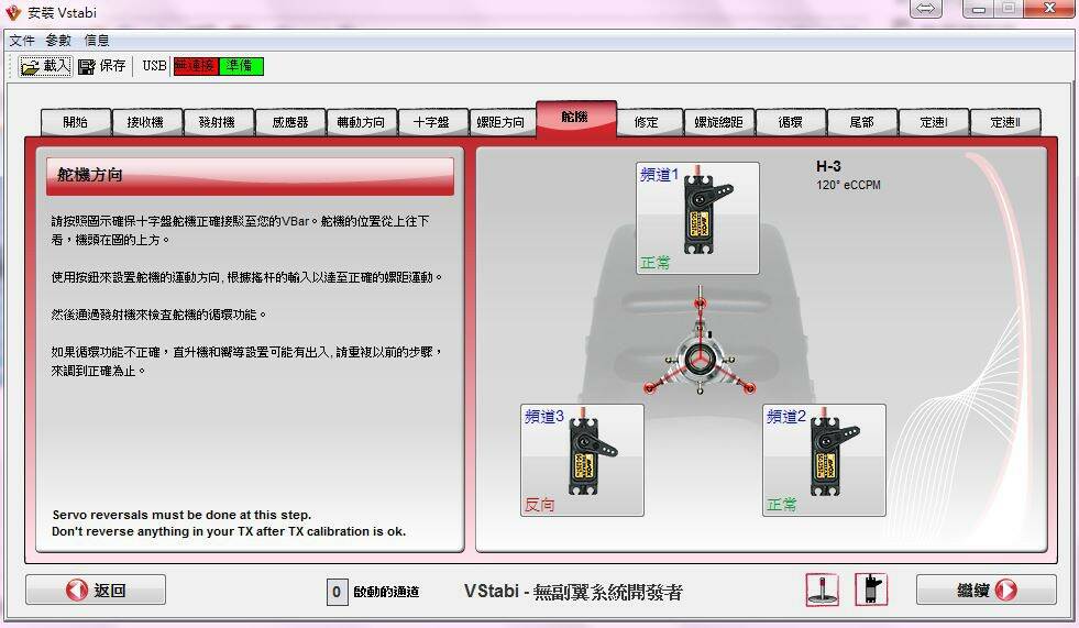

在VStabi 設定裡確認是否為如下圖設定
備註
在遙控器設定裡的
2副翼=反向
4方向=反向
其它通道方向設定正向。

是指起飛前就自旋嗎?如果是,請先確定你尾舵機的工作方向是否正確
感謝大大...我無法起飛...CH1/2/3/4/方向正確...
目前是尾舵..不管搖桿動多少就停在那裡....回不來..
舵機我有測試過沒壞..裝新的也一樣.....
只有插上隨附的設定卡..就可以自動恢復中間....
很灰心.....

發表於 2013年12月29日 07:46 PM | 顯示全部樓層
zidane0623 發表於 2013年12月29日 06:11 PM
請確認 舵機線是否為下圖順序接法
感謝Z大這張圖片!!
我折騰了2天..摔壞向位頭..掃了2顆舵機齒
原來就是2.3號舵機插反了!!
