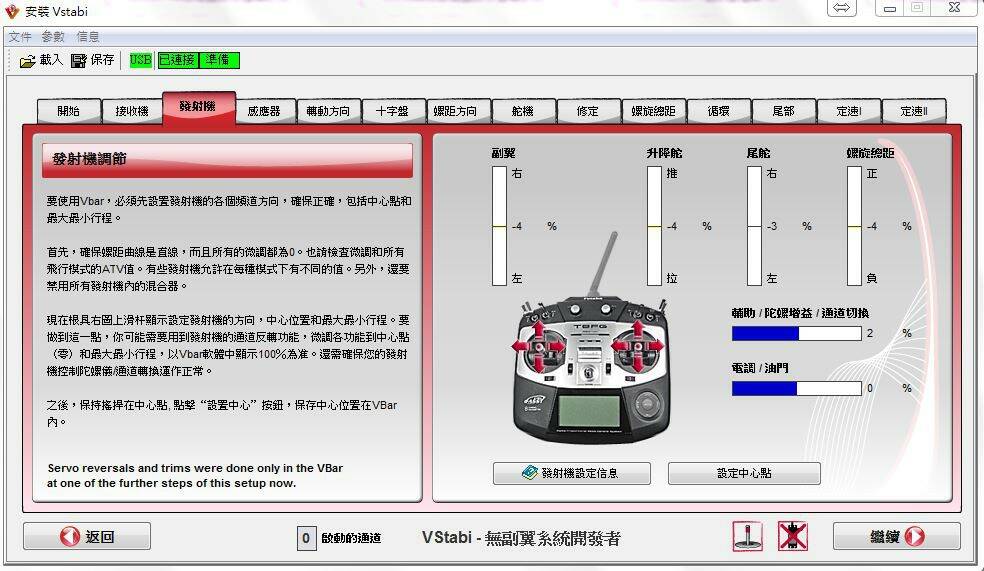

GY280在設定上要注意的幾件事
1. 設定卡能盡量不用就不用(盡量使用藍芽或電腦設定),因接設定卡與接電腦或藍芽的顯示數據不一。
2. 陀螺儀本身的中立點有些偏移(如下圖1 偏移的情況),必須使用遙控器調整。
3. 螺距角度據測試,循環螺距不用更動球頭位置(鎖最內孔)可達到8度,最大螺距建議設定至14~15度,螺距曲線值建議設為比例90~100 與EXPO負值(不管任何機都這樣設,你會發現翻機是這麼的簡單),小弟也很懶得設曲線...3點式、5點式...甚至更惱人的13點,好懶ㄚ...曲線點做啥用的呢!?
4. 若翻滾太慢動作可以提高敏捷度,以及更換130X的槳來做搭配,即可達到原地翻滾的效果。
5. 建議各位大大撥空在室內無風下啟動自動微調[微調完畢記得關閉],讓陀螺儀調整機體本身重心缺陷。
6. 尾螺距調整中立點必須是0螺距,建議尾陀螺感度設定對應通道為5(GEAR)、再對應MIX三段開關做三段的感度及時切換。
7. 若嫌調機太麻煩的大大,但已把機子調整至機械0螺距,小弟建議可以不必設定舵機微調值(如下圖2),若擺臂真的與90度差太多就真的必須調整囉。
8. 據1s電壓測飛結果,原廠電裝(只換馬達齒改11T)與原廠電池飛3分40秒左右=3.79v,在接近低電壓時鎖尾明顯開始不穩定,但不至於失控摔機,所以使用1S在玩的大大應沒有必要加掛增壓模組來增加重量。除非電池放電不穩定,但小弟建議若遇到提早發生陀螺不穩定的情況,請把電池換掉吧。代表這顆電池軟了。
9. NO控測試:機控對好頻、在無開HOLD狀態下推油門讓機子運轉、隨後再關閉遙控器,油門會自己關閉,並非傳聞中會自動油門100%。
以上給各位調機苦手簡易參考與提醒
