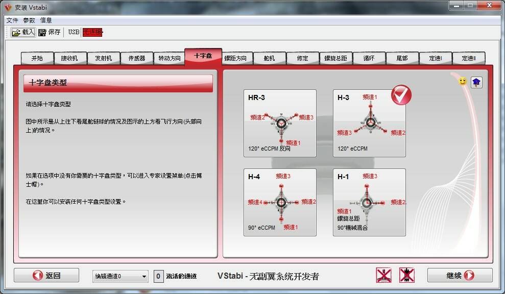

為各位大大補充CCPM舵機的配置
如果您連接陀螺儀與電腦,開啟VStabi軟體,讀取陀螺儀設定值後,到十字盤類型頁面
您就會知道CH123各是哪一個舵機

幫PO圖~
