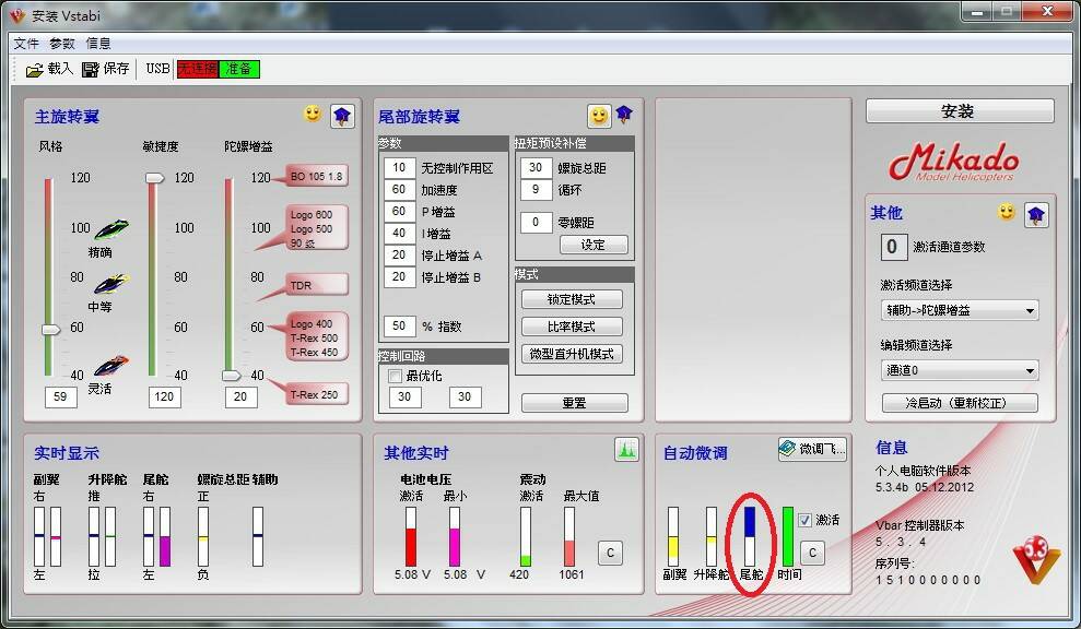

我今天嘗試了下不斷開大死區的值,到尾舵不會自己動為止,需要開到40 。。不過飛起來打舵反應速度什麼的也沒有影響,這個死區值到40大概相當於多少的舵值。  詳情 回復 發表於 2014年6月2日 10:25 PM
這個小弟不太清楚耶~ 您有試過自動微調嗎? 小弟不知道自動微調的值有沒有影響,您可以清掉試看看~  詳情 回復 發表於 2014年6月2日 10:42 PM

好像也不對~這應該是尾舵中立點調整~跟偏尾好像沒關係~  詳情 回復 發表於 2014年6月2日 11:13 PM
下圖紅圈處有值嗎?按右邊的"C"清除~  詳情 回復 發表於 2014年6月2日 11:03 PM

下圖紅圈處有值嗎?按右邊的"C"清除~
沒有的,我現在都不用自動微調。一早就清零了  詳情 回復 發表於 2014年6月2日 11:08 PM

沒有的,我現在都不用自動微調。一早就清零了,我後來又試下了5的死區+65的I增益,鎖尾要好一些,明天白天又繼續研究一下。
小弟技窮了~您再試試吧~  詳情 回復 發表於 2014年6月2日 11:14 PM
