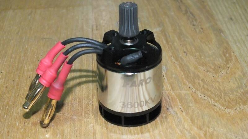

再拿一顆450馬達折騰一下~
這一顆3S的T牌3600KV一樣是D接的,這是改成Y接6S的樣子~
測試1
測試2
P.S:還是沒上實機測試,因為小弟沒有22.2V 1300mAh的電池~
發表於 2014年5月3日 07:41 AM | 顯示全部樓層
一樣的馬達線圈D接為3S而Y接為6S,廠商也可以省到極點,難怪我之前燒毀的6S馬達是Y接。

同一家廠商的6S只是將3S的D接改Y接或6S繞法有所不同?這小弟就不得而知了~
