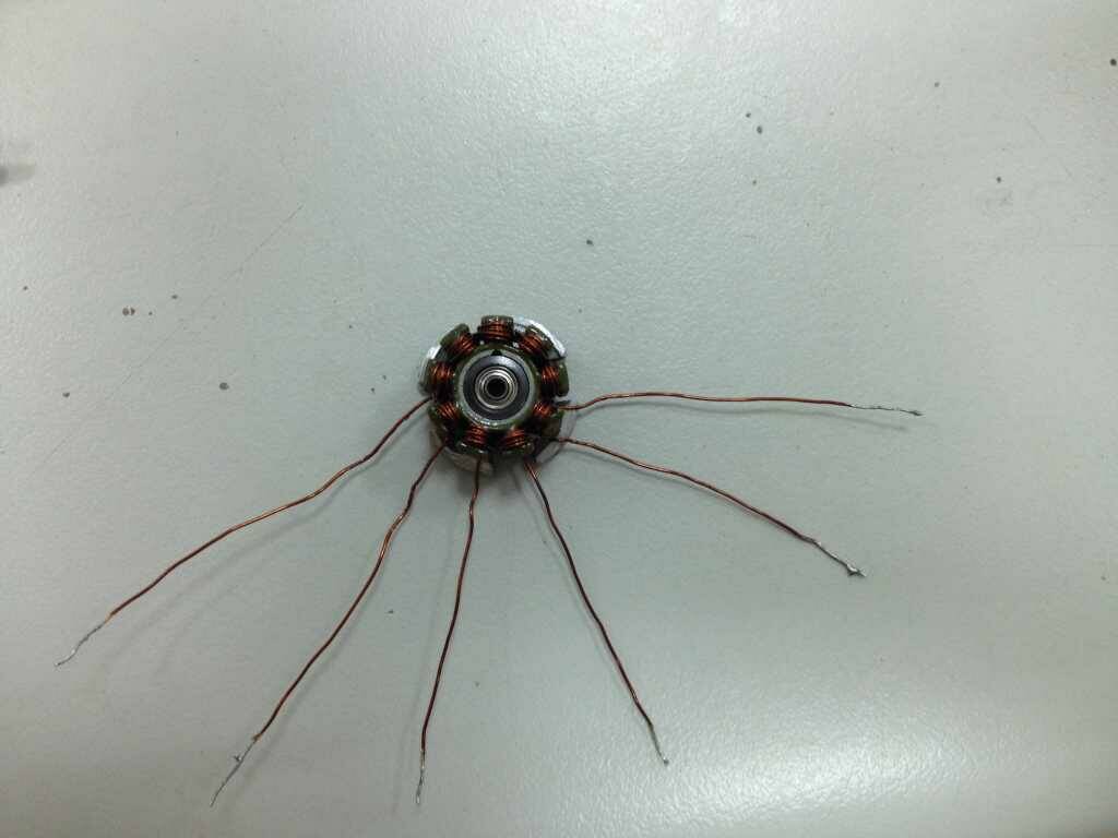

小弟之前1S用0.34mm也是繞7圈而已~
之前去漆是用刀片輕輕刮,不用刮一整圈只刮掉部分即可,後來覺得刮漆 ...
加熱去漆,k大教完實測OK

不認為有任何不和,馬達動力的釋放不是只有電變,還有接頭、電線,曾經換JST插座讓馬達動力回春,換20AWG的電線就讓馬達動力多3%,所以我的1S機隊一律使用原廠電變(右二為2S)。
整體搭配合不合適和參數設定有極大關係。曾依照VBar標準設定為12度螺距,大螺距就甩尾、電壓低一點甚至陀螺會亂飄,這不是升壓模組或是電變馬達的錯,是我們要求太多,其實只要降螺距到合理數值,搭配的1S電池+升壓器+電變+馬達...就完全正常了。我的伺服球頭裝在最內孔,螺距也只設75~80,大約10度而已,只要轉速夠快,可靜可動。
至於原廠馬達我的建議是一定要重繞線,我的理由是他沒有發揮應有效能,所以飛完馬達溫溫的幾乎沒有熱度,對於極限操控的直升機來說,其他零件都是催到100%甚至是超額使用的程度,沒道理馬達只用60%功力來拖累整體性能!所以我認為飛完之後馬達必須燙人才是3D的精神!
我使用0.35mm漆包線(29AWG)Delta繞七圈,馬達有15500KV,飛完雖然很燙手但離燒掉還有段距離,合理的把馬達的能力榨出來,效率和扭力都比Spin馬達更高,這是我飛1S的利器。
若是各位想上2S,其電流只有1S的一半,線徑0.25mm就相當於1S下0.35mm的電流容量了(以截面積來看),線越細則能繞的圈數越多但轉速越低電流越小,若0.25mm繞不進15圈,線徑可以降一級試看看。

我也還有一台1S,再來照大大的DIY做法調整調整
至於動力低的部分,其實我也沒有太大要求
我只是要陀螺儀穩定一點
我使用280到現在陀螺儀不穩的次數不到5次
全部原廠配備,有差別的是我的集體螺距是10.5度
其實也看過您之前的發文還有部落格
看來要穩定的話,從重繞開始下手是個好方法
提到溫度的部分,原廠D直接改Y接,上2S也是沒溫度
比人發燒的體溫多一點而已
還有很大的空間呢
六條引出線,我短接右邊三條,左三條接電變,即可上機測試
