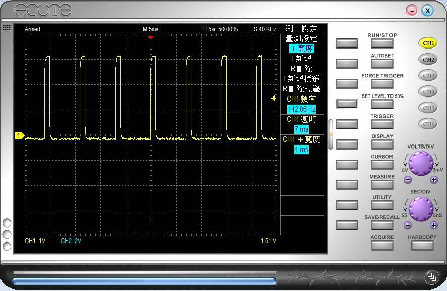

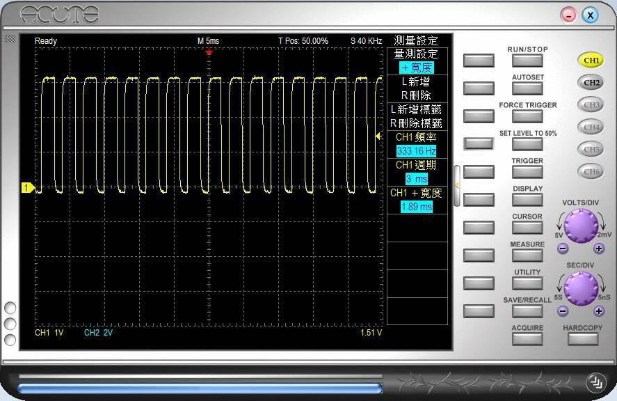

GY280的CCPM是數位類比舵機都可以用,尾舵應該只能用數位舵機~
尾舵應該也是有寬頻窄頻之分,目前應該是設定成寬頻~
CCPM信號頻率143Hz最大輸出2.0ms,預設是數位舵機,軟體可以更改~
CCPM信號頻率143Hz最小輸出1.0ms,預設是數位舵機,軟體可以更改~
尾舵信號頻率333Hz最大輸出2.0ms,預設是數位舵機,軟體可以更改~(圖中只有1.89ms是因為軟體校正行程的關係)
尾舵信號頻率333Hz最小輸出1.0ms,預設是數位舵機,軟體可以更改~(圖中只有1.15ms是因為軟體校正行程的關係)

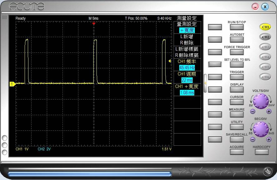

油門信號頻率45.45Hz最大輸出2.0ms,適用一般標準電變~
油門信號頻率45.45Hz最小輸出1.0ms,適用一般標準電變~

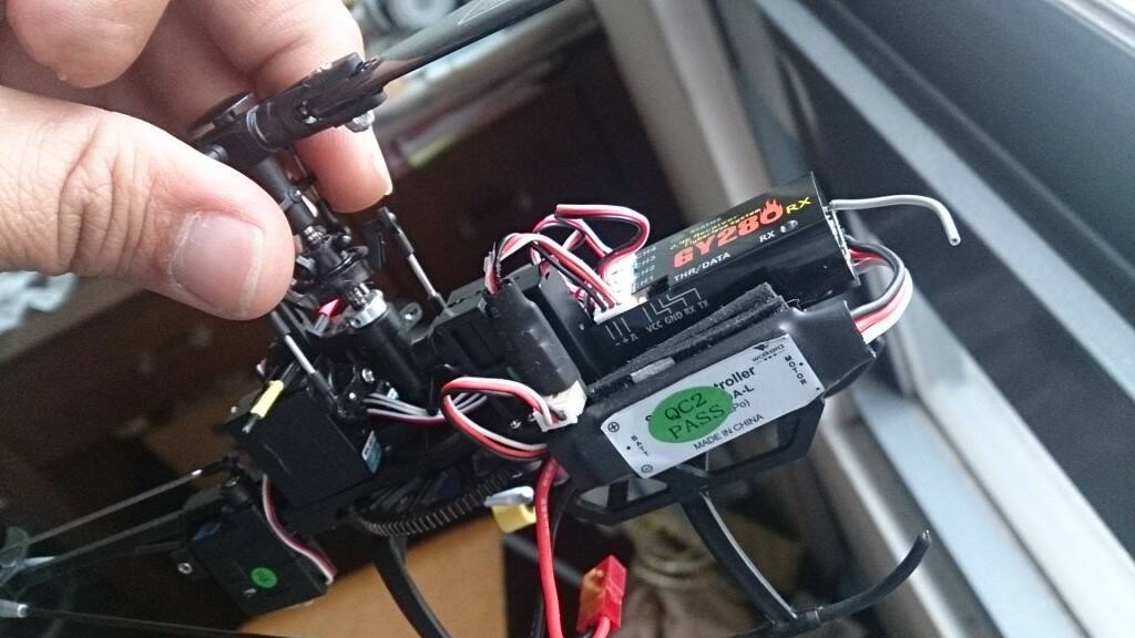

升壓模組到達
廠商還不錯,因為我堅持要使用1S設備,所以製作了5V升壓模組
做好了還不收我錢,所以我只花了146台幣的運費
無腦直上如圖
上了以後機身有點抖
我在猜可能是舵機力量變大
請教廠商後,降低感度即可
到目前並沒有甚麼不一樣
對我來說,可能只是安心吧,不用擔心電池電壓問題
