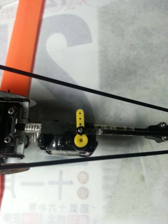

我的尾舵是ADS 303 應該和DS 37是類似的
我將球頭鎖在如圖的位置
再將尾舵感度控制在先前飛友建議的數值(好像是26-20之間)
即可穩定地鎖尾
就算不同舵機而有不同行程的話
通常也只要改變球頭的位置
讓尾翼的螺距能符合陀螺的設定就可以了
發表於 2014年2月14日 11:34 PM | 顯示全部樓層
freemiya 發表於 2014年2月14日 03:39 PM
大大你好我調搖控器感度到5都一樣...如果是軟體上面顯示的話大概是剩10幾左右..畫面我晚點在上傳...我住新 ...
怪了~小弟兩台V120D02S都是改ADS-303(DS-37),很OK的耶~
您的傳動順暢嗎?震動如何?
除了主翼橫軸歪掉跟主旋翼、尾翼不平衡會造成振動之外,如果大齒盤有部分稍微受傷有阻力(摔機過受損不到掃齒程度),運轉起來有一部份很順一部份稍有阻力也會造成振動,相同的如果傘齒部份不順也是有機會~

K大你好,昨天依這幾個方向去測試第一趟尾巴正常飛第二顆電池時同樣的症狀又開始了,目前還在找問題當中..目前懷疑可能是在傳動部分不順暢吧...要全機拆開在調整過看看了...謝謝你的協助..

C大你好,昨天依這幾個方向去測試第一趟尾巴正常飛第二顆電池時同樣的症狀又開始了,目前還在找問題當中..目前懷疑可能是在傳動部分不順暢吧...要全機拆開在調整過看看了...謝謝你的協助..

F大~還要注意尾拉桿的順暢度,如果卡卡的也會造成金魚尾喔~
小弟昨天將尾支撐加長,定向板會往尾槳方向退,結果尾拉桿跟定向板固定部份卡卡的,金魚尾就出現了~
經過處理後,拆開尾伺服球頭扣用手輕輕拉動覺得很順暢,再測試金魚尾就消失無蹤~
