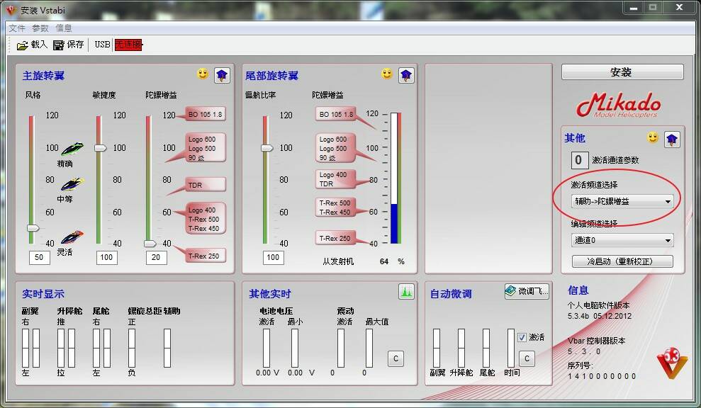

另外,下圖紅圈處要設定成這樣才能用控調鎖尾感度~

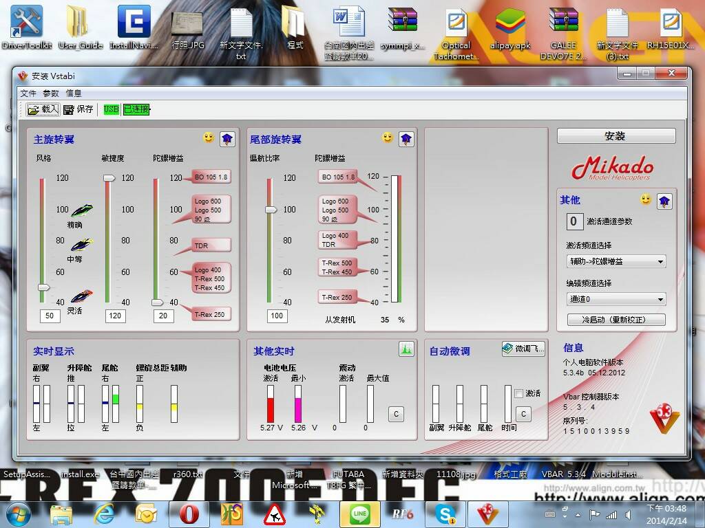

您有調機畫面可以上傳嗎?

大大你好我調搖控器感度到5都一樣...如果是軟體上面顯示的話大概是剩10幾左右..畫面我晚點在上傳...我住新竹...離各位大大都有一段距離....

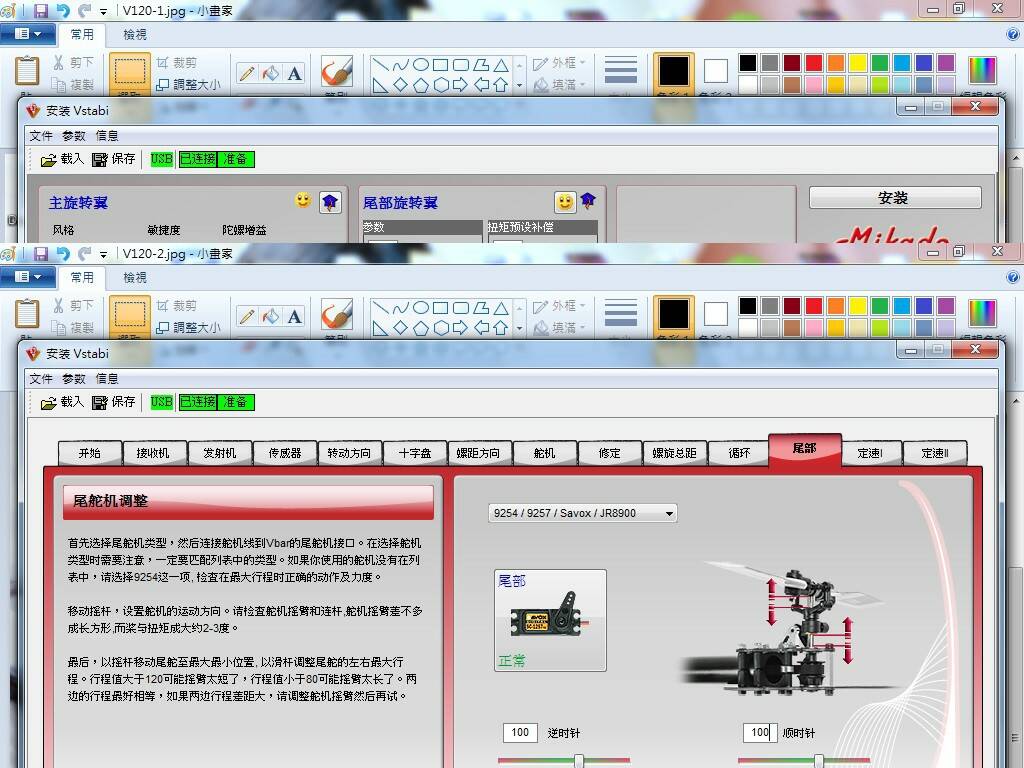

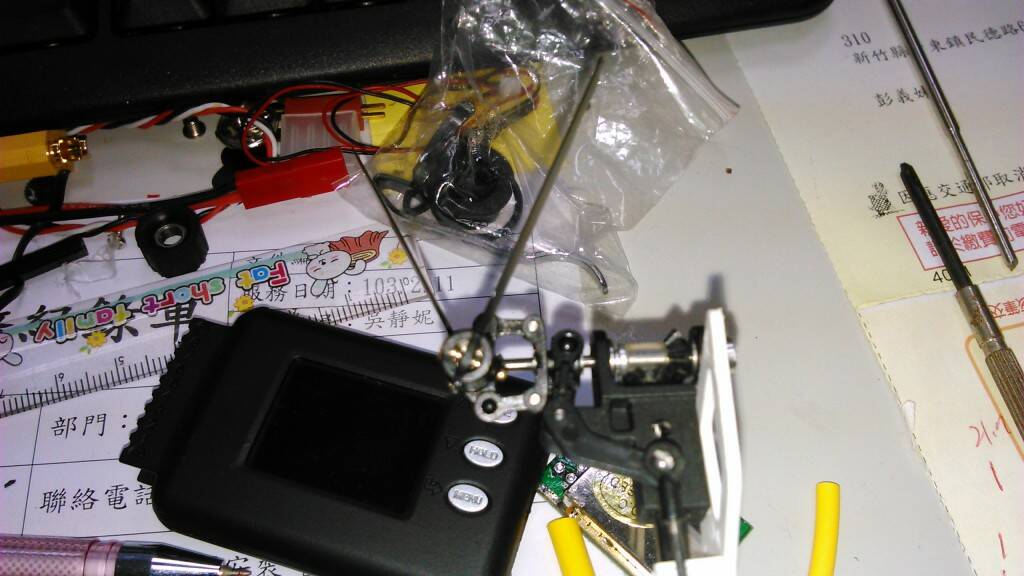

你的加速度那欄可以調小(或調大自己試試看)。
尾舵搖擺有時候不是因為擺臂太長或是修正量太大,而是反應慢半拍。
這顆陀螺儀我記得可以調慢反應速度來配合慢速舵機。就是那一欄。
