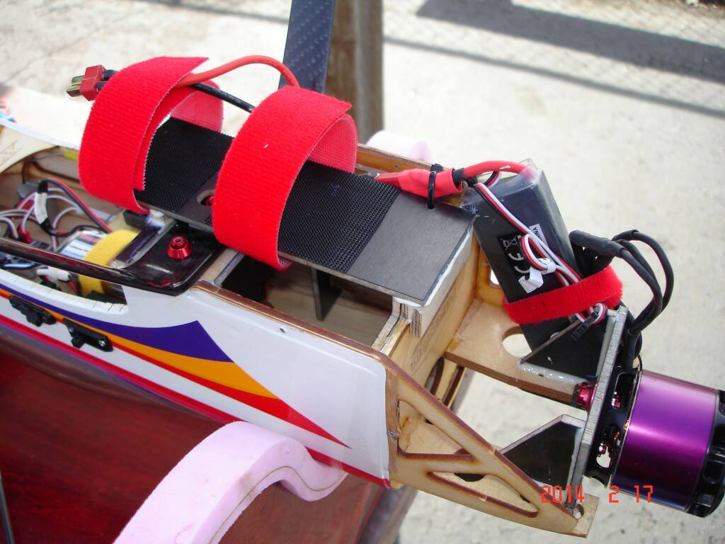

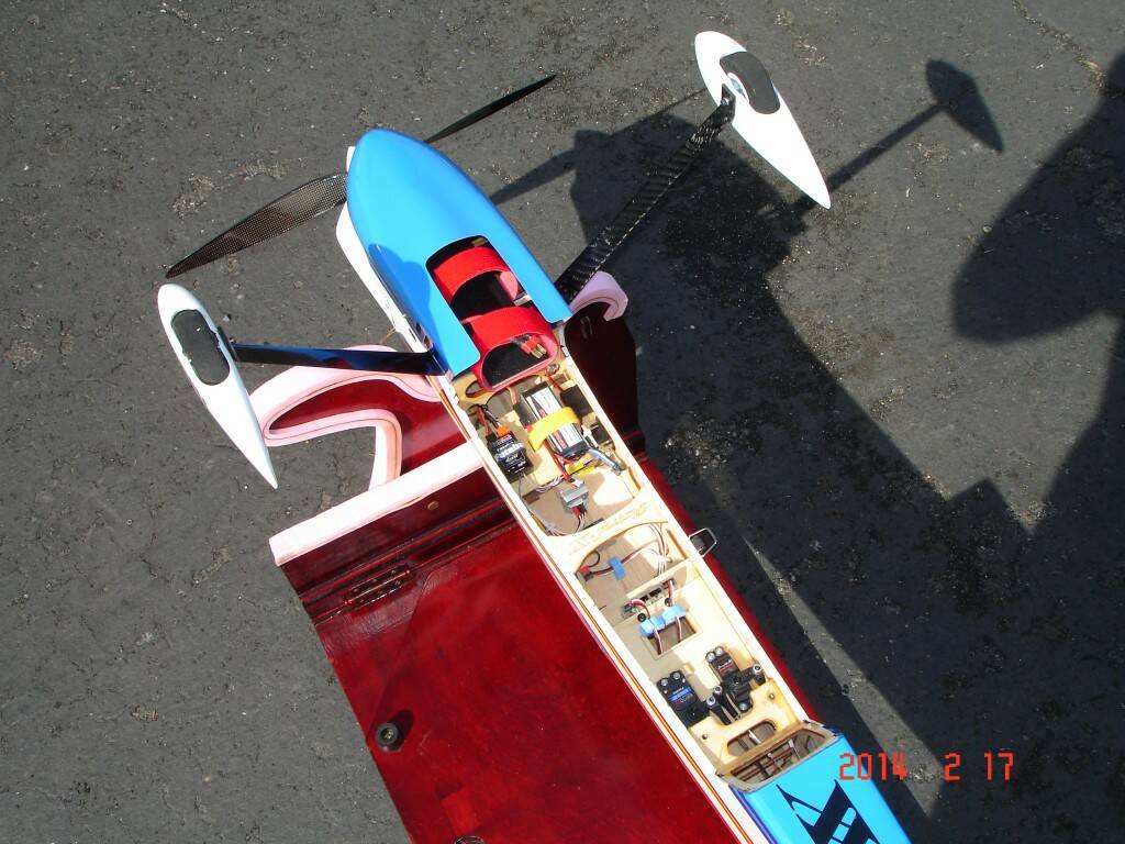

昨天把電池座黏上, 今天到SCCMAS和彭大爽飛.
升降舵伺服機改用 Futaba 9170SV 金屬齒輪, 接收電池換910mah.
結果只飛兩趟, 因為第二趟時馬達(ESC)發出異聲. 只好降落打道回府.
 樓主| 發表於 2014年2月18日 04:09 PM | 顯示全部樓層
甚麼又飛2趟就下課.是進角還是煞車沒設好??
發表於 2014年2月19日 01:42 AM | 顯示全部樓層
ching33ho1 發表於 2014年2月18日 04:09 PM
可能是進角吧. 說明書寫20~25度, 我設23度. 下次設別的值再試試.
發表於 2014年2月19日 03:13 PM | 顯示全部樓層
本帖最後由 lspeng 於 2014年2月19日 03:20 PM 編輯
外轉馬達設廿多度, 正負幾度沒差. 我聽來倒像是金屬聲. 和CC ESC煞車在怠速俯衝改出加油門時的lost sychronization噪音截然不同.
