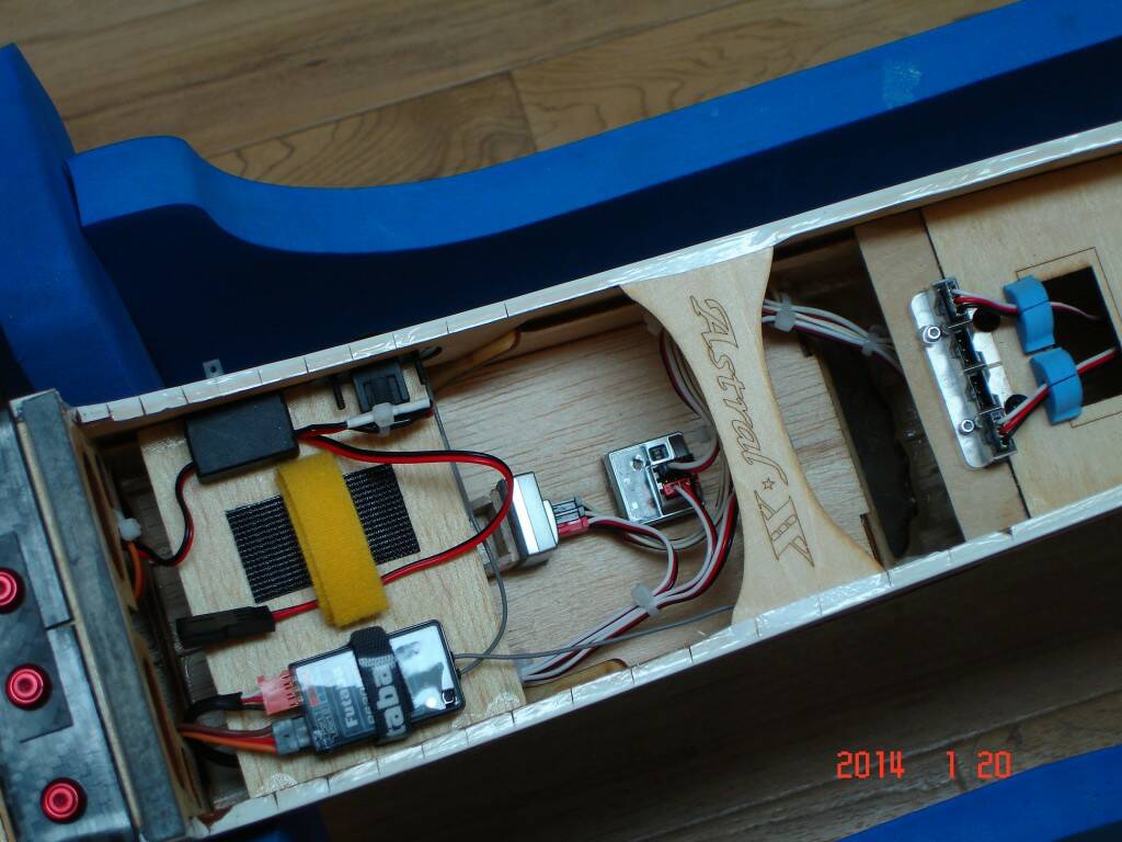

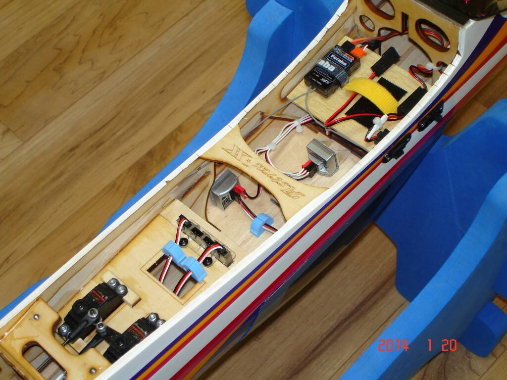

天哪, 拉桿的洞還要自己找跟鑽, 困難度太高了吧.
升降舵拉桿完成.
裝上方向舵伺服器. 原設計是用單邊拉桿, 決定改成用鋼索.
加一個導板, 應該比較好.
方向舵鋼索也上去了, 熱縮管忘了加熱, 算了, 明天再搞了.

發表於 2014年1月20日 03:57 PM | 顯示全部樓層
老是有人不好好睡覺, 一天到晚再催進度. 這星期沒做啥, 就裝陀螺儀和開關.
陀螺儀是一定要的啦. 讓你花小錢, 飛起來也有兩米的Fu, 太讚了啦.

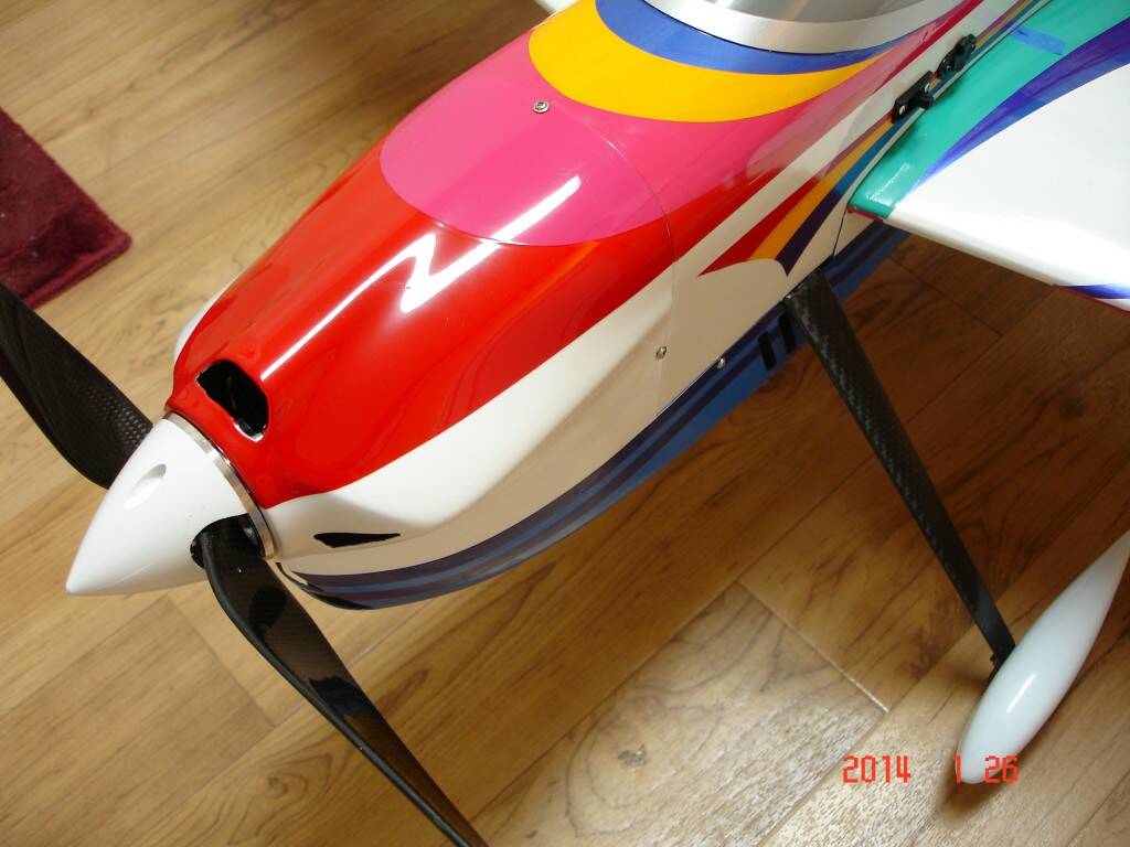

發表於 2014年1月27日 01:48 PM | 顯示全部樓層
差不多完成了.
OS ESC 70A 和 電池座 裝上去了.
全部兜起來瞧瞧
防火牆的位置好像還可以.
總算有機會飛成家的飛機
重量:
機身: 1602g (含1350mAh接收電池)
主翼: 599g
6S 3900mAh 電池: 539g
起飛重量: 2736g
預計農曆新年首航.
