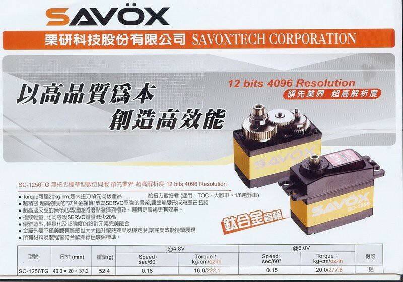

發表於 2013年12月17日 07:23 PM | 顯示全部樓層
0981 發表於 2013年12月17日 10:59 AM
還是一樣幾下就沒力了
這樣就是伺服器掛了?
高階3000以下............
SAVOX 栗研 SC-1256TG(1500~2000)
規格:超大扭矩型(數位/無核心馬達/金屬散熱鋁殼/雙滾珠軸承)
尺寸:40.3mm×20mm×37.2mm
重量:52.4 g
6.0V扭矩:20 kg.cm
6.0V速度:0.15sec/60°
齒輪:鈦合金(25T)
發表於 2013年12月17日 07:25 PM | 顯示全部樓層
WILLY6219 發表於 2013年12月17日 11:23 AM
上露X打上"SAVOX 栗研"有更多選擇喔!!!!
也有防水的
