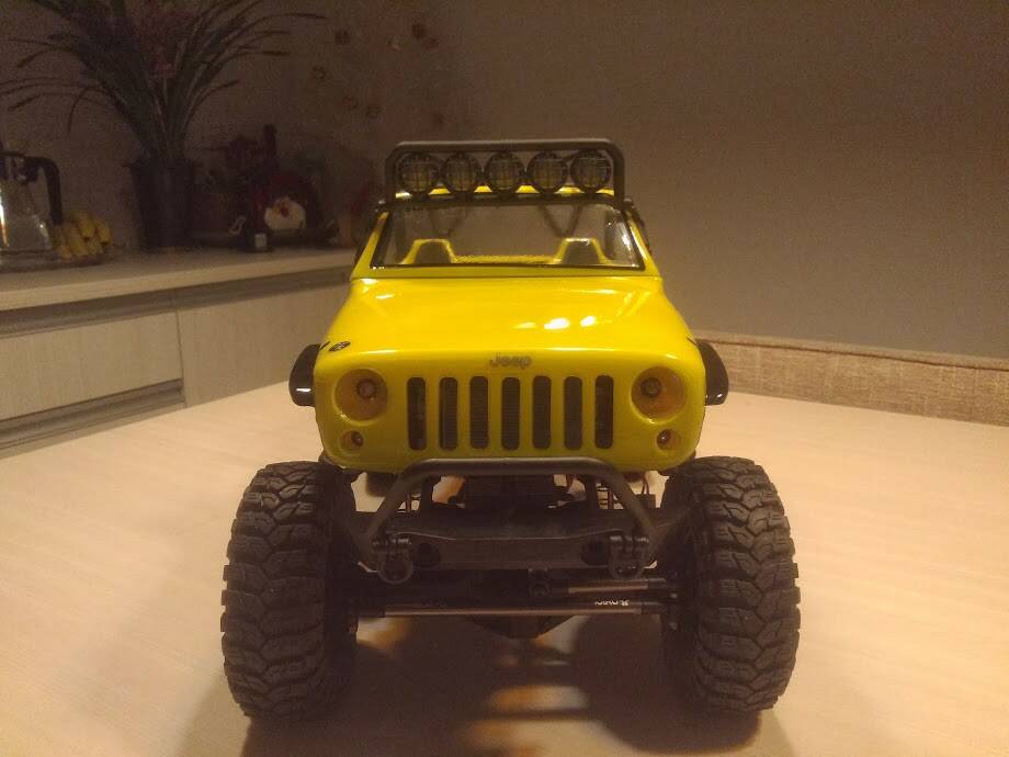

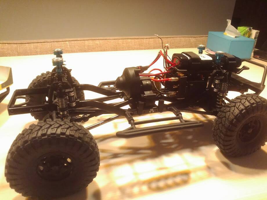

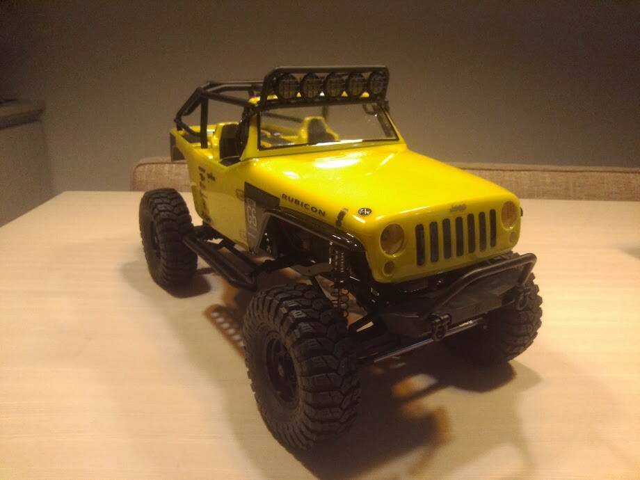

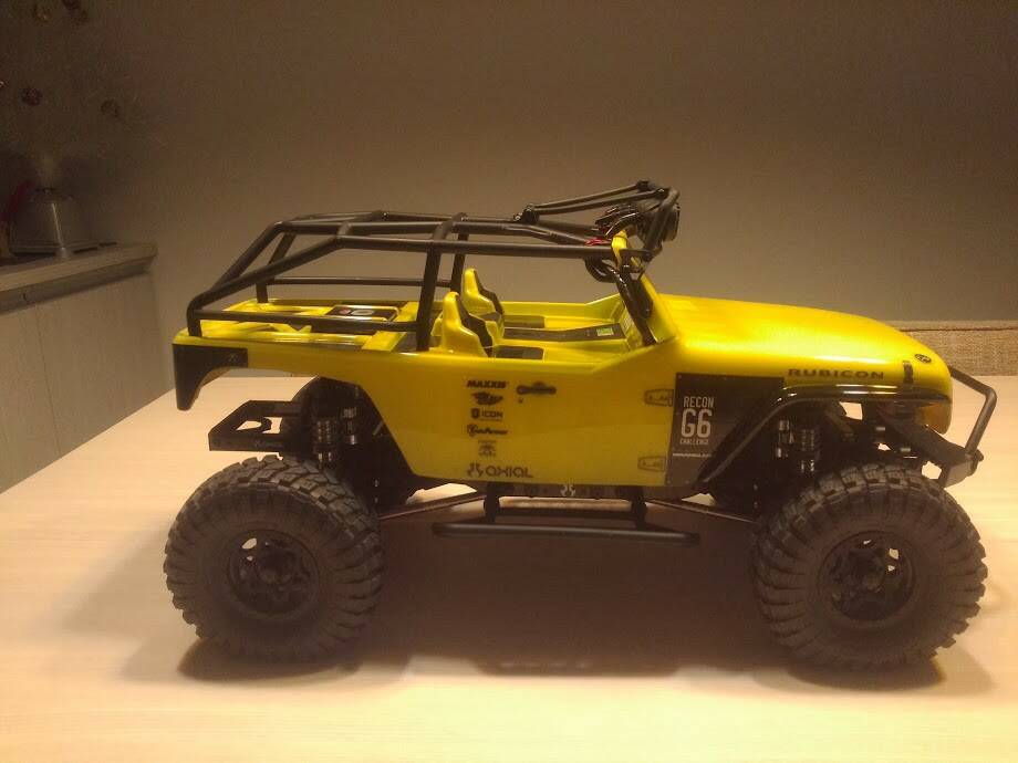

昨晚一夜的努力,終於完成了車殼與底盤的結合,現在只剩下燈,再一兩天,應該可以全部完工了。
側面圖
45度角
正面照,車大燈裡面真的是噴黃的~!!

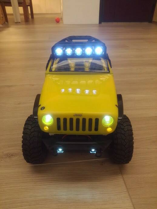

燈基本上線是配好了,燈都會亮,不過還有底盤燈,及拉到第三動的線,
今天晚上繼續努力吧~~哈哈!!
 樓主| 發表於 2014年1月9日 10:00 AM | 顯示全部樓層
燈亮了~!!我控制線已拉到第三動,不過為什麼是恆亮呢?有誰可以教我怎麼去調整呢?
可不可以用MT4去控制開跟關呢?如果知道的大大請教教我吧~!!謝謝囉!!~
發表於 2014年1月9日 10:11 AM | 顯示全部樓層
rongbin222 發表於 2014年1月9日 10:00 AM
可不可以用MT4去控制開跟關 ...
將aux1或aux2調整到SW上面去,或是直接用VR那邊控制電位也可以喔,您看看說明書應該就可以輕易解決,原理就是設成兩階段的位準一邊high一邊low,用按鈕方式或是VR轉動方式皆可達成這個目的。
