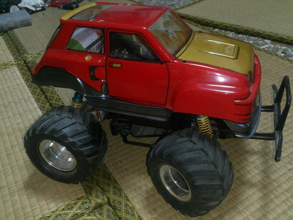

樓主: b744kuobin
有請車友幫忙辨認這部TAMIYA車的車型年代.感恩

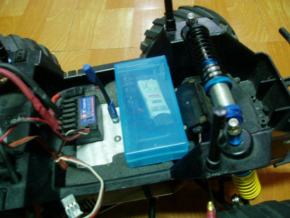

大大照片看起來很像是 Taimiya TEU-101BK 電變. 若是這款電變, 它紅色 JST 為接收機電源供應線 (電變輸出給接收機), 用來連接接收機 BAT 端子. 不過這電變不具 BEC 線路, 若直接接, 其輸出電壓會與電池電壓一樣. 所以必須確認接收機電源輸入範圍之上限, 視其規格要多接一個 BEC 在中間. 簡單說, 若某接收機電源輸入範圍之上限為 6V, 電池為 7.4V , 那麼建議用一個 6V BEC 會比較保險.

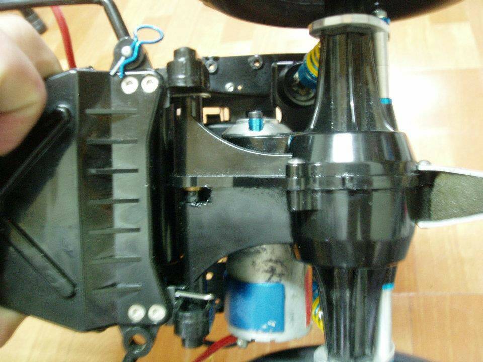

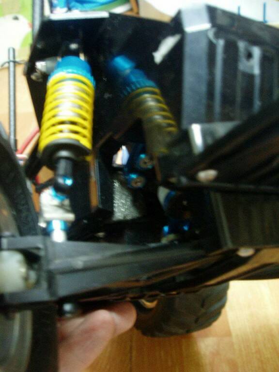

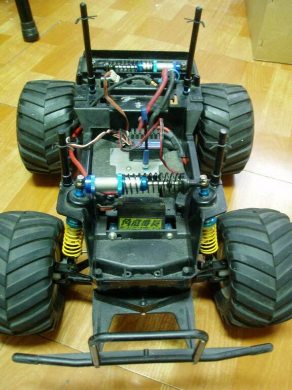

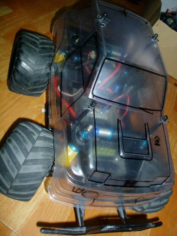

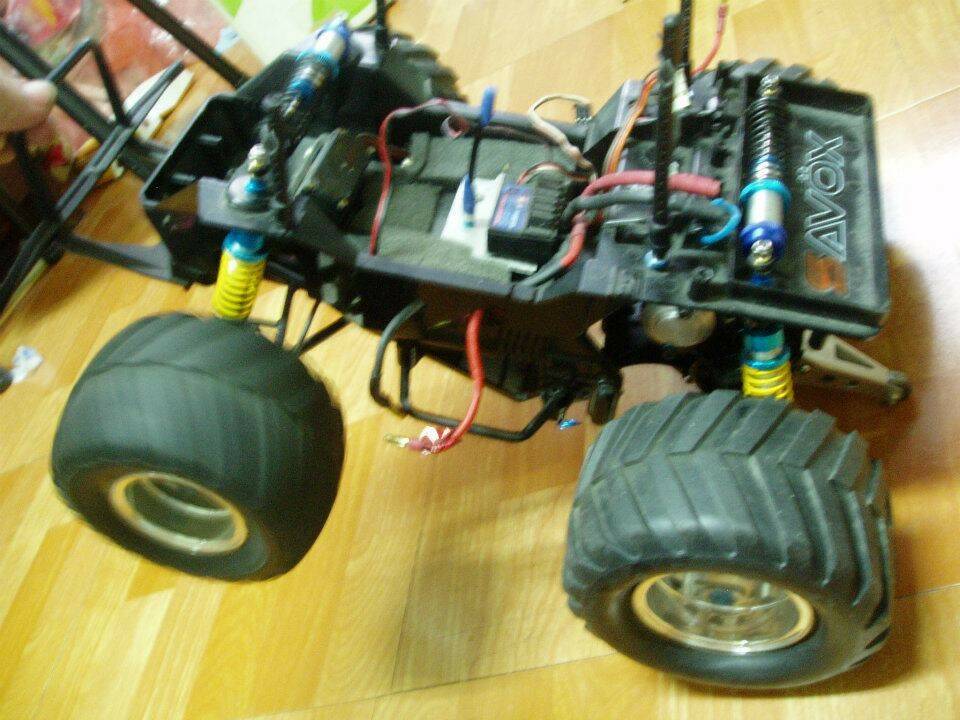

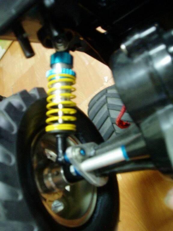

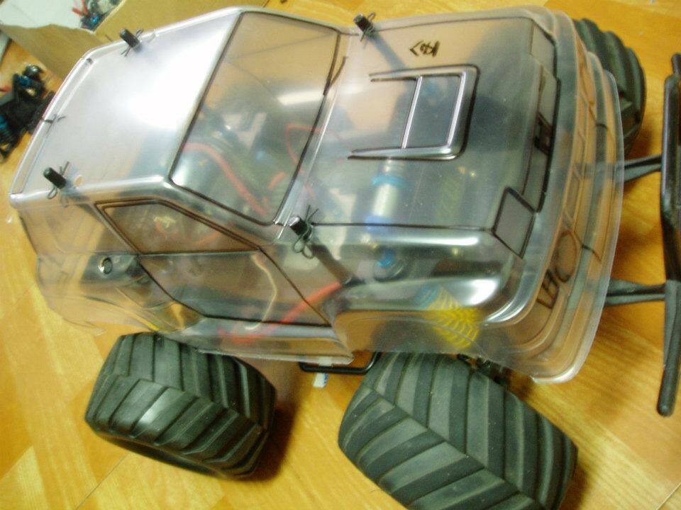

小弟耶有一台...
雖然是老車..
但他上未絕版.(便宜好玩)..... 田宮最近又出他的限量零件(有色)
也沒啥改裝品....
只是轉向臂是舊式有點設計不良(田宮早期怪癖)
請備份 1組.齒箱內件1組...
據所知 跟 F-102 /威力2 是同轉向件....
所以鋁合金轉向.....3R-F-102有出..因該可以上...
電池座稍微修一下 可直上 7.4V硬殼5500容量以下
以下小弟 小改 舊圖殘眼.....

上網找到原廠手冊.果然年代久遠.但風評頗佳.jst 接頭要接到接受機的batt座ok了.futaba mj的接收它有內件bec可正常使用..跑起來還蠻威的.

四支避震器換一下比較好,原廠不太耐用,當然還有馬達。
