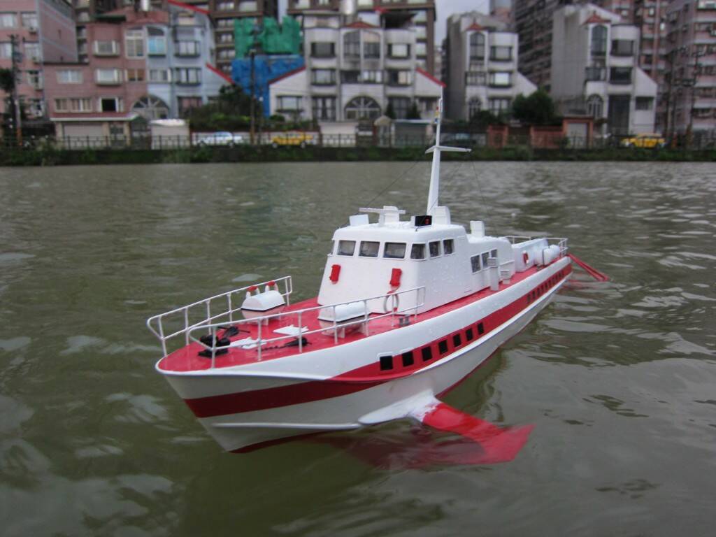

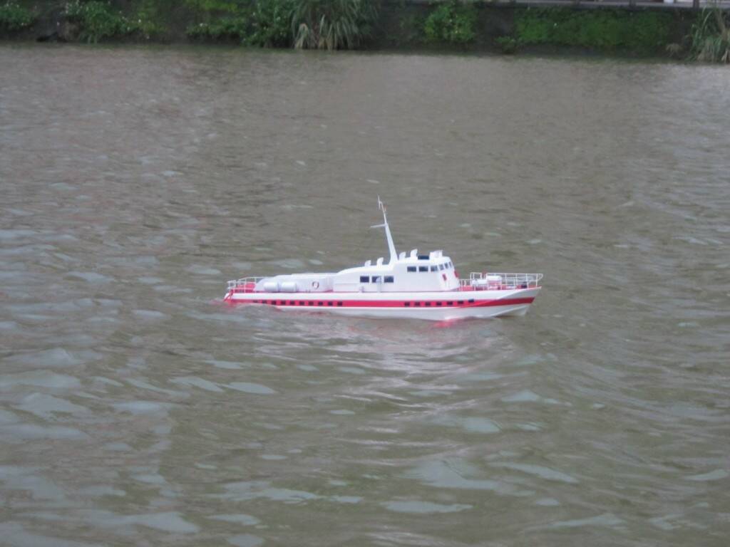

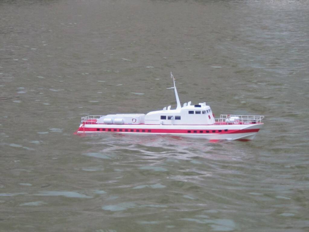

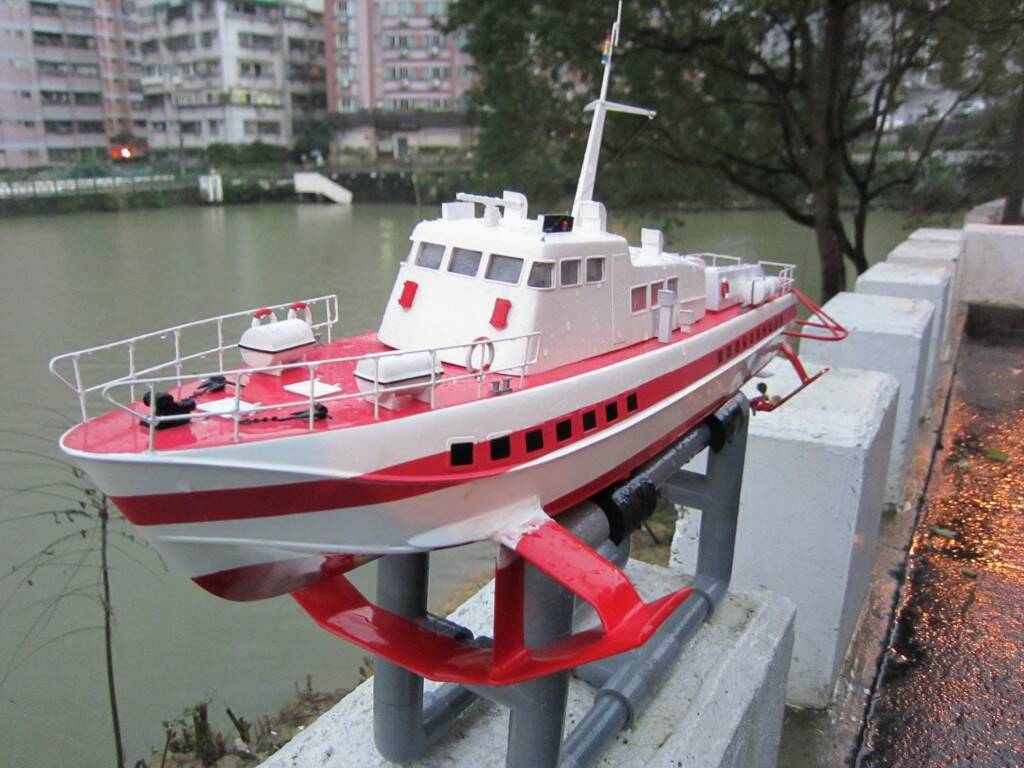

發表於 2013年12月18日 10:38 PM | 顯示全部樓層
本帖最後由 kgf0309 於 2013年12月19日 01:58 AM 編輯
DDG9231203 發表於 2013年12月18日 10:52 AM
當天太趕了,有過去再請教一下電裝(電池)...
今天去試航一下修復的水翼艇以及新的無刷雙向電變,狀況相當滿意,不過船體抬升後還是會因為原廠的三葉銅槳效率不好空蝕失速,導致穩定度不夠,所以沒辦法自己一個人拍攝抬升後的航姿,得要換成半浸槳後再試試看了~

今天去試航一下修復的水翼艇以及新的無刷雙向電變,狀況相當滿意,不過船體抬升後還是會因為原廠的三葉銅 ...
恭喜經典名船復活!
發表於 2013年12月19日 08:39 AM | 顯示全部樓層
kgf0309 發表於 2013年12月18日 10:38 PM
我一直以為水翼船前方是兩支腳,原來是一支圓弧支架。
