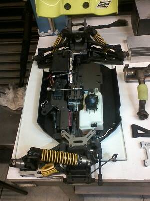

震泰 發表於 2014年1月8日 10:01 PM 是的~不過不好改~空間很小~不建議裝太高檔的引擎~ 因為排氣管的配置有損到排氣效率~太高檔的引擎恐怕會對 ...
judojaylin 發表於 2014年1月8日 10:06 PM 我用的引擎應該不算高檔吧不到3千塊 我可以請教一下你是怎麼改的嗎?

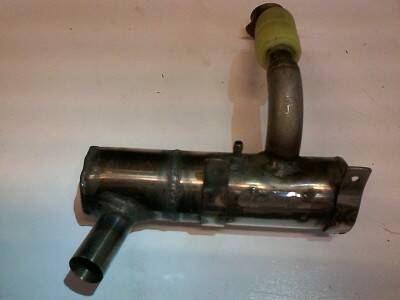

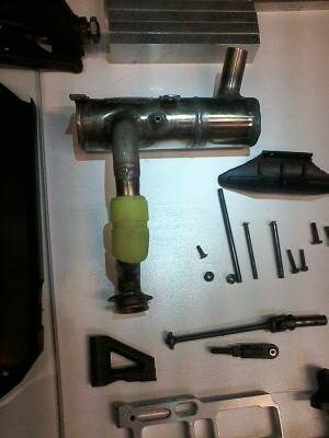

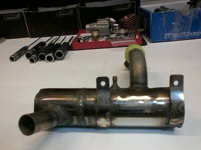

震泰 發表於 2014年1月8日 10:45 PM 我的油箱在引擎前面.....排氣管是我自己做的~不鏽鋼氬焊~ 過幾天我在PO照片上來~現在在趕工鋁合金A臂跟改 ...
手工像真管

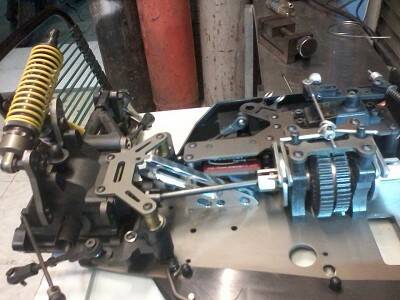

施工中的車~

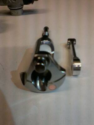

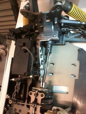

自製鋁合金加強桿

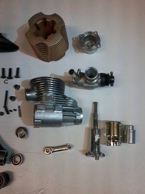

手工改~

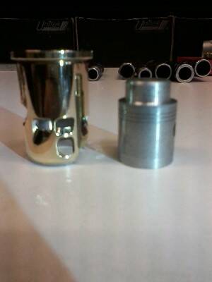

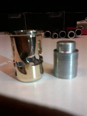

半完成的活塞

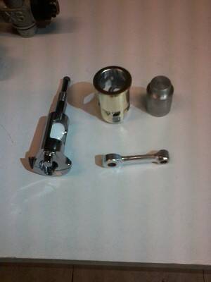

自製7075A臂~
震泰 發表於 2014年1月9日 12:36 PM 照片中有自製的鋁合金加強桿跟A臂~也有手工後排像真排氣管~再來就是小弟自行手工改裝的引擎(L.Collari.. ...
