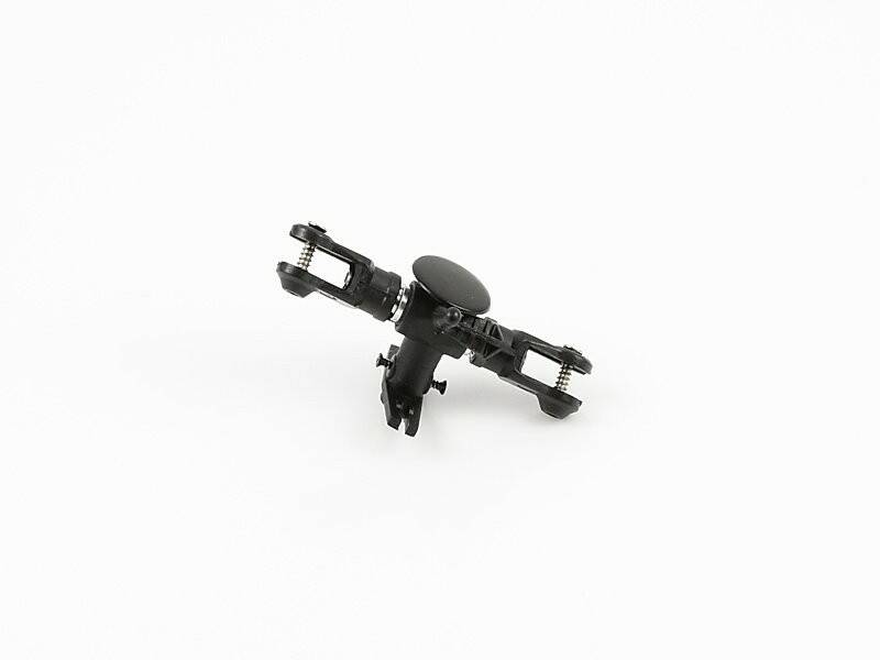

發表於 2013年12月23日 07:24 PM | 顯示全部樓層
一體式旋翼頭,煞車頭只能剪下來
發表於 2013年12月23日 09:21 PM | 顯示全部樓層
disciple 發表於 2013年12月23日 05:51 PM
大大,今早出門前瞄了 Minicp 一下,煞車頭上面沒有螺絲,要拔掉煞車頭才能看到那顆螺絲。煞車頭是否直接 ...
小弟說的"T頭固定主軸的螺絲"是指下圖中紅色部分喔~
借N大的圖一下~
P.S:小弟詞不達意真是抱歉~
