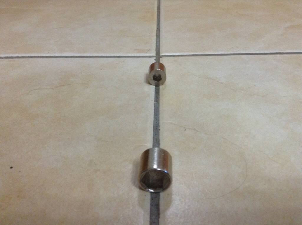

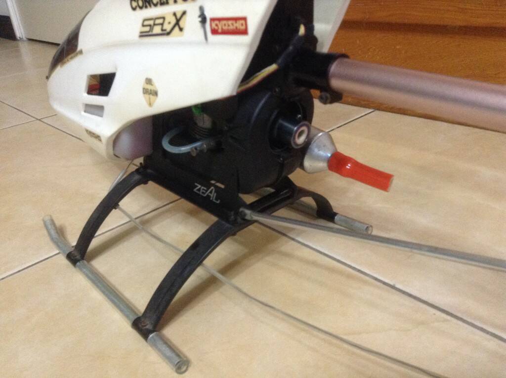

        我是直接找了一個套筒起子的頭,剛好一邊是符合原機子上之M8螺母的套頭,而另一邊就是符合起動器連桿之六角套頭,直接將M8端置入機子之尾部,再利用橘色之瓦斯管外繞黑色膠帶作推入頂住套筒頭,最後利用原來之兩支橫向小螺絲稍事定位即成,謹提供參考。

啟動後,啟動馬達是否會被帶著轉動?  我以前是使用含有止推軸承的啟動頭,而啟動棒是圓柱狀,而非六角狀,這種好處就像有離合器一樣,啟動成功後,啟動馬達不會被引擎帶著轉動。
