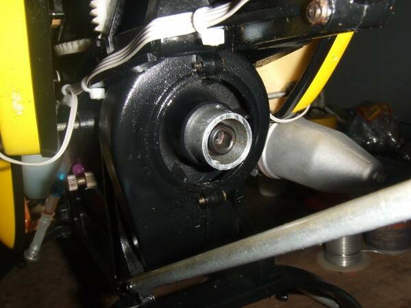

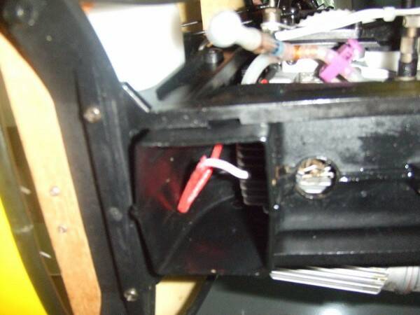

初接手KYOSHO CONCEPT 30引擎難以發動

你可以買一顆雷虎油機的啟動六角頭  再拿一顆M8的螺母  焊起來  再鎖在原先的啟動頭內  就可以用一般的油機啟動棒啟動了  偶的就是這樣改的  如不清楚  偶再上傳照片

我已備有如下照片器具,對於陳大您的説明我是似懂又非懂,若是方便的話,請您附上照片好嗎?感恩多謝囉!

發表於 2013年12月8日 08:33 PM | 顯示全部樓層
zz220514 發表於 2013年12月8日 06:18 PM
我已備有如下照片器具,對於陳大您的説明我是似懂又非懂,若是方便的話,請附上照片好嗎?感恩多謝囉!
 樓主| 發表於 2013年12月8日 08:49 PM | 顯示全部樓層
陳秋吉 發表於 2013年12月8日 08:33 PM
真棒!跟我所意慧理解的幾乎是一樣,只是有了清楚又溫馨的照片,真是感恩不盡,給你按個 讚!
發表於 2013年12月8日 09:22 PM | 顯示全部樓層
zz220514 發表於 2013年12月8日 08:49 PM
感恩哈
