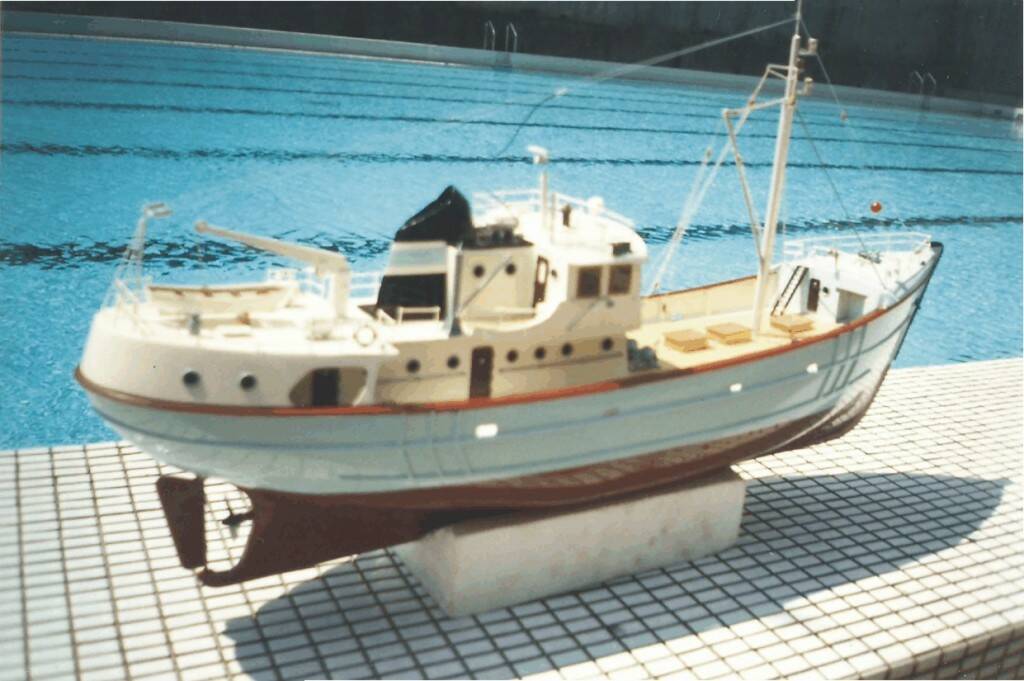

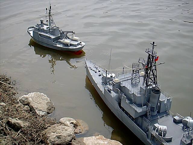

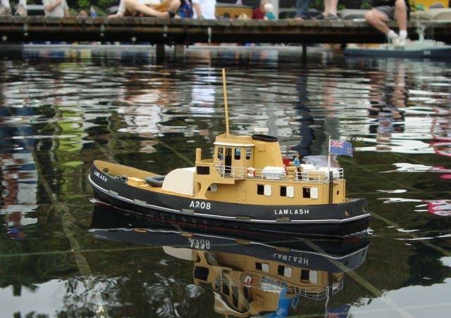

本帖最後由 DDG9231203 於 2013年12月9日 07:17 PM 編輯
o.JPG ADay0910.JPG IM000133.JPG cv大`我找幾隻看你喜不喜歡...工作船改為100比例來搭配諾克斯的小弟也不錯. .有一張是前輩的北海漁船. 不妥即刪... ..ㄡ!o~好像是來攪局的!文不對題.樓主是要快速的蝦艇...抱歉啦~
