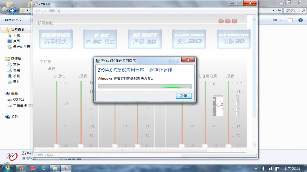

插播問一下~
我的ZYX 4.0(3.5)的軟體有問題~開啟軟體後就不停當機~!!
根本連軟體畫面視窗都無法正常顯示~!!
有ZYX 4.0的軟體視窗出現~但上下卷軸一拉~
就會顯示~"錯誤-強制關閉"~的視窗~!!
我試過XP版和WIN7版狀況都一樣~
這是怎麼一回事??
我還試過在別台電腦安裝~結果也一樣

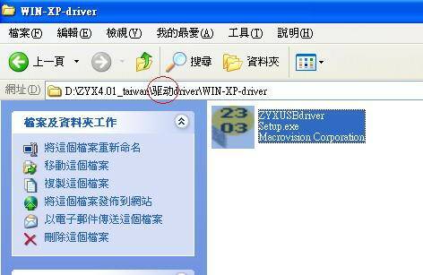

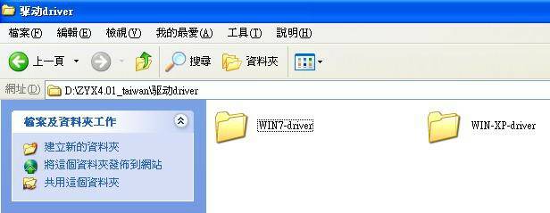

ZYX附有win7和xp的驅動程式,但因為資料夾驱动driver有簡體字,直接點圖2的程式安裝會失敗,建議把驅動程式複製到桌面再安裝
安裝好後再執行zyx程式,並固件3.5用3.5軟體;固件4.0用4.0軟體,不要混用(固件版本連線後看右下角,固件4.0有新增東西)
發表於 2013年12月6日 02:04 AM | 顯示全部樓層
驅動程式我已經正確安裝了~
可是打開ZYX4.0_CHS.exe就會出現這樣.....
