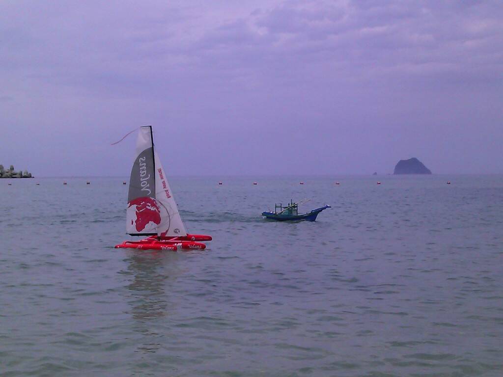

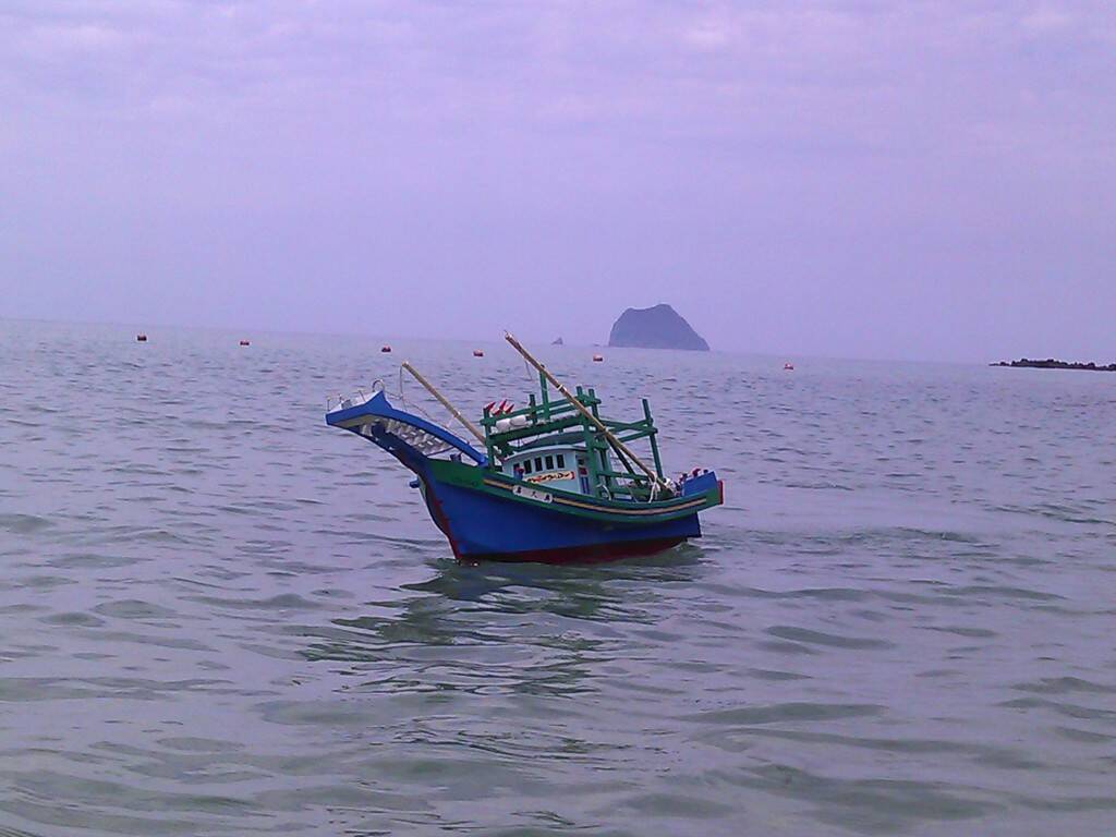

不會啦,我也去外木山玩過,版上也很多大大在八斗子碧砂港,或海洋大學前的帆船訓練港玩啊,他們的船也都很不錯呢!回來要費點心清理一下是真的
1971大的文章
http://www.rctw.net/thread-288537-1-3.html
汐止888莊大的文章
http://www.rctw.net/thread-265367-1-1.html
在海上跑看起來更像真
在海上跑看起來更像真
我老爹的廣大興,背後就是基隆嶼了,看起來超像真

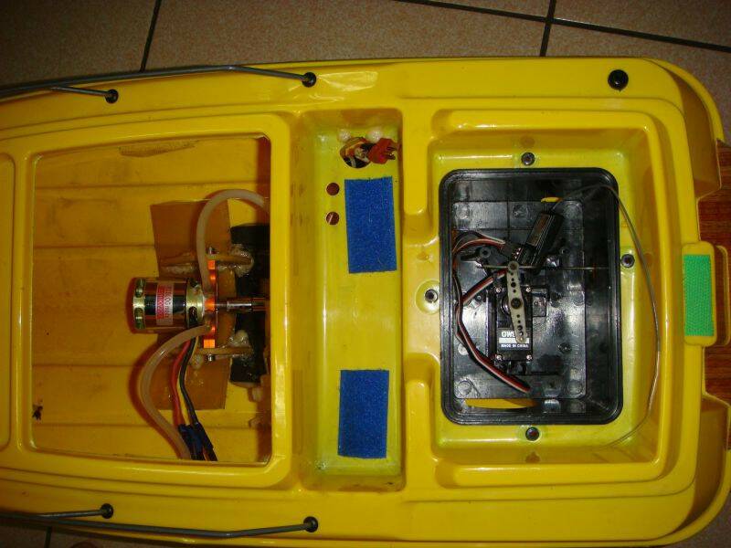

品質不是很好版小公主號已收到,拆開看,真的陽春,全船塑膠,黃色的,白色的比較好,因為有點透明的關係,黃色看起來塑膠味很重,白色比較不會,可能要在裡面貼上黃色貼紙來降低透明度,才會比較好看。
方向舵不是比例式的,槍控一轉,舵會打到底,放手就回中,所以方向舵只有三個位置。沒有電變!油門推到一定位置,就是固定速度。我有問過賣過,可以改用標準控,只要買一個有刷電變裝上去就可以了,當然還要買一個伺服。馬達是水冷的,很大一顆,跟 500 直升機的差不多大小,吃 7.2V,轉速看起來不高,那麼大顆的馬達轉那麼慢,不曉得能不能接 12V。
裡面空間很大,改裝很有彈性,試航後再告訴大家。

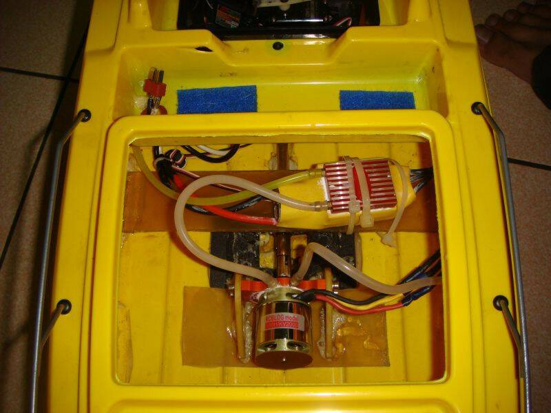

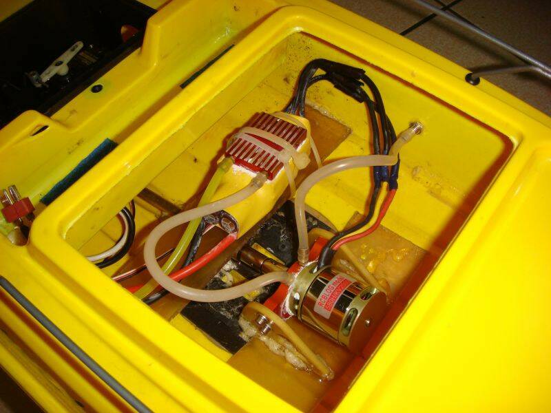

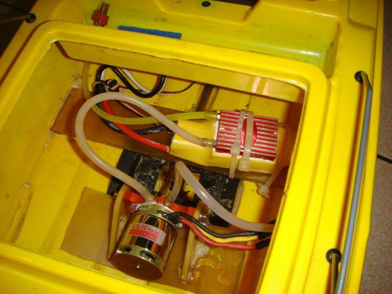

小公主跟6059我都有,可以分享我之前的改裝,不過原廠的6059我也玩了一陣子,直到原廠碳刷馬達壽終正寢才換成無刷系統(省錢啦)500級外轉2000KV搭配7.4V 25C 5000MAH電池就有不錯的速度了玩三年多了還是很勇建,不過船身太跳要再加裝壓水板才能稍有改善!至於插頭就看你的電池大都哪種插頭就換成哪種的才會比較方便
一般碳刷電裝最多就吃到7.4V而以,除非更換高壓電變,如換成無刷系統則看槳的尺寸及KV值選擇適合的電壓搭配!
