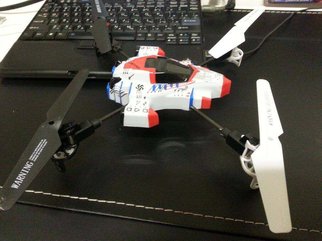

小4軸 (v929那種小瓢蟲) 已經到貨開始練習了
真巧
外觀跟模擬器的一模一樣
只是....
它的控制要粗暴些
有微風的狀態下還要快速打到底快回檔才能平衡
模擬器的打到底就翻了
