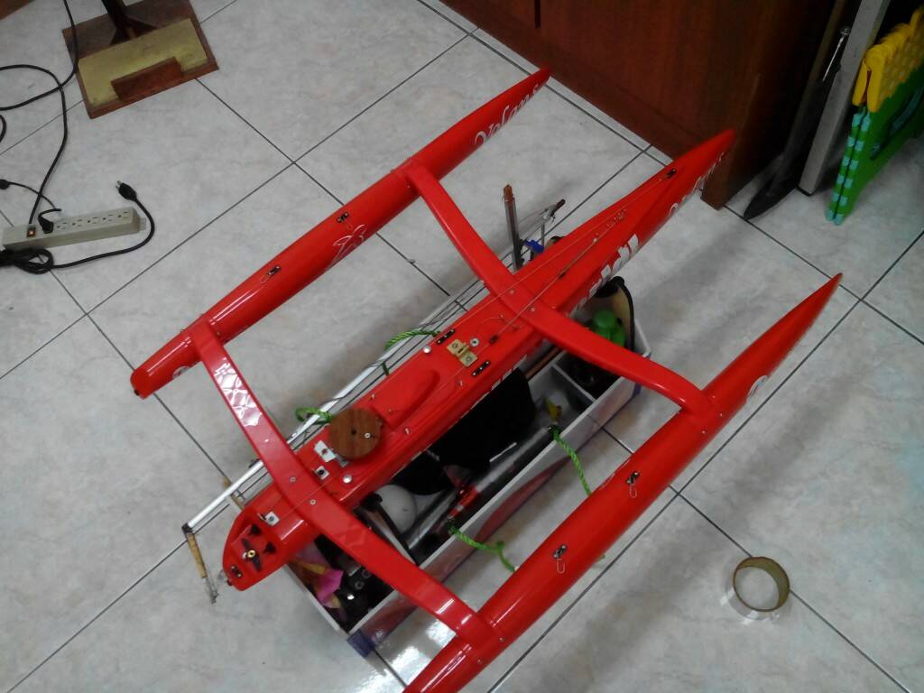

作用力中心 CE 往後移"特殊效果".
  先前開海風採用CE往後移感覺還不錯,特別是搭配上改裝版keel+bulb,整個帆船比較會滑行(planing),除了速度比較快一點外也比較不容易插水,一舉多得.不過話還是要說清楚,所有的改變都會有它的優點和缺點.這麼一改,船開起來感覺有比較"神經質",需要照顧得很好.每當去上廁所,帆船就卡在哪裡幾乎"不太想動",等到回來繼續操作,他又"起死回生".
  在參考stockmaritime這家公司改裝的volans之後,看到裡面很多的端倪.最明顯的地方就是CE 後移.經過星期一的首航,有特別感受陣風的速度提高時,側面的浮桶沒有出現插水的現象.甚至陣風瞬間6-7m/s船還會把頭抬起來,這個特質讓我非常驚訝.原本以為要翻車,連中間船身部分都已經離開水面(下面keel rudder都看到了),到後來還是沒有出現"意外".嘗試過側面90,後側方30, 45, 60角度,和正後方,很遺憾沒有辦法看到絆倒的樣子.經過多次的"製造車禍"後來放棄了.不管是遙控什麼東西,最好玩的就是他的極限,也就是"死掉"之前的樣子.去體會那些徵兆一定可以幫忙提升開船敏感度.明天再嘗試一次說不定可以"達到目的".
  有飛魚的朋友們,建議你們嘗試新的服裝,因為原廠的看起來有一點不夠.如果有動手去製作,千萬要記得CE異動的部分.我自己是透過mast往後面傾斜(從照片中看得滿明顯的),再加上主帆+大.但是如果原廠傾斜那麼大的角度可能會"脫臼".可以考慮我自己的做法,簡單用木頭+快乾=傾斜插座,這麼一來mast往後傾斜蠻多還是很穩定.
 樓主| 發表於 2013年12月4日 09:54 AM | 顯示全部樓層
給"很機車的帆船怪咖"參考一下
看照片…

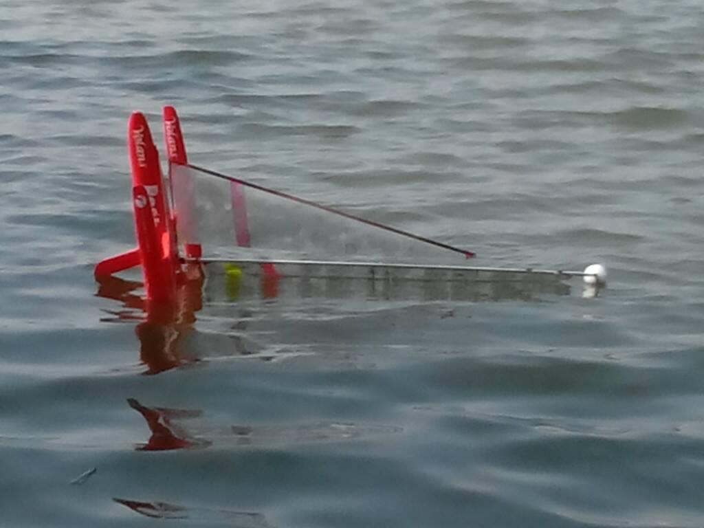

今天終於嘗試到翻車的感覺(真爽).但是很可惜,朋友將iom  laerke帆船帶過來才繞第一個球就翻掉了.後來因為裡面的電子裝備弄濕了只好收工回家,改天再來.感覺起來好像有比較快一點點點點…,不過還沒有完整的比較沒有辦法在這點下定論.等明天比比看就可以有比較確定的答案了.至少所有的方向都要比過,這樣子的整體分析才購客觀.畢竟沒有一艘帆船是100%十全十美的,只要好的部分大過壞的部分就算不錯了.
再次在這聲明,這樣的亂七八糟比賽純粹是來探討性能的極限,不是為了要教壞孩子大小”.跟別人一起比時,還是要遵守君子的規則.
發表於 2013年12月4日 09:12 PM | 顯示全部樓層
本帖最後由 arthur 於 2013年12月4日 09:15 PM 編輯
慘~ 是否桅杆頂不裝浮球比較好.
船身翻成垂直90度,電裝....xxoo
完全翻肚,電裝反而泡不到水.
當然,前提是湖水得要夠深.
