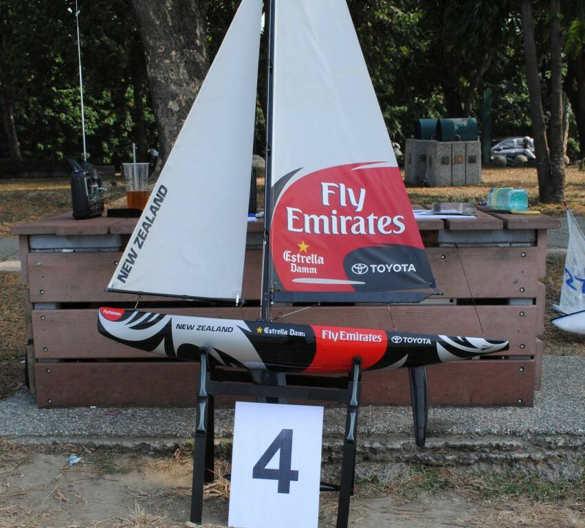

hio138 發表於 2013年12月17日 10:30 PM
謝謝阿水的提點
帆真的有些拉不到最上方的位置,且因沒修剪帆布有外露皺摺。
船已經賣掉了沒辦法拍照.用一下楊大哥大的圖
下載放大來看
8字走線跟你的綁法相同
但在綁線之前先在兩個孔前.各套上一段矽膠管(我用5X8的)
然後再綁線.綁線長度大概就是20%的帆弧長度
向後移動矽膠管.線就會往後拉緊.就可以調整帆弧了

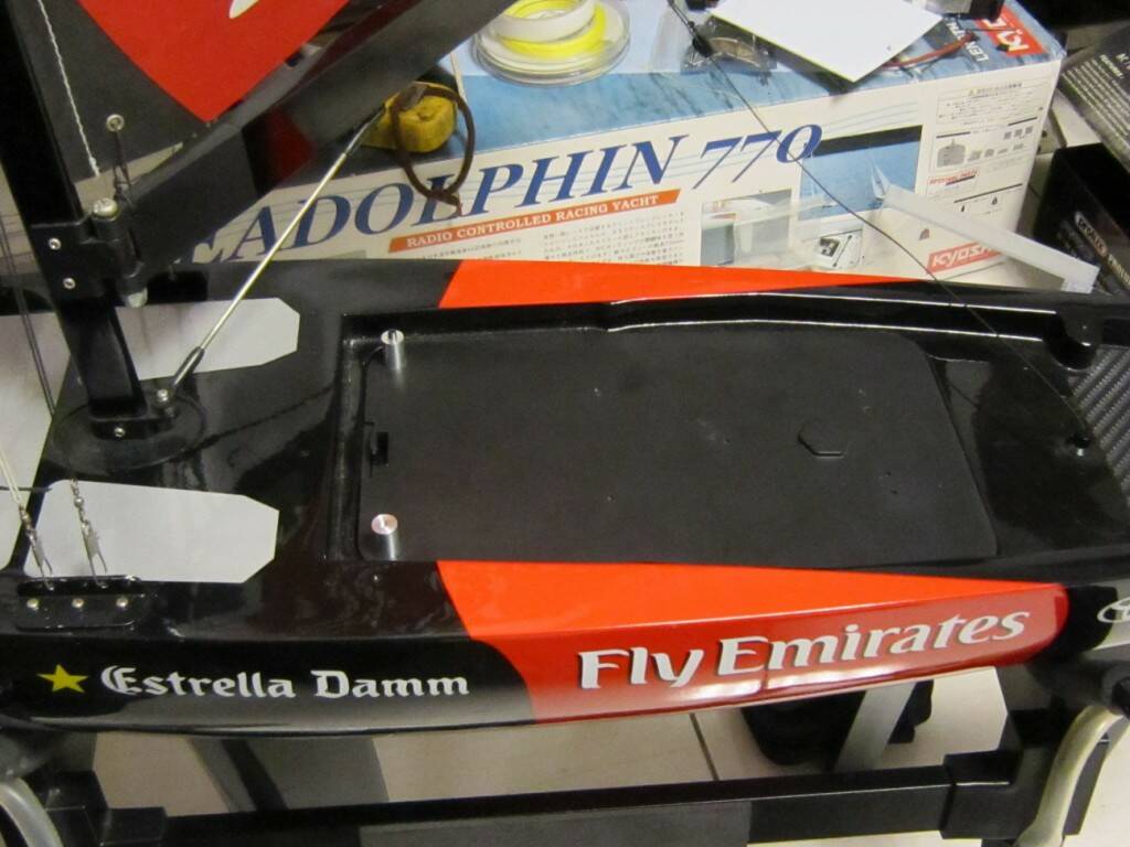

發表於 2013年12月18日 02:42 AM | 顯示全部樓層
hio138 發表於 2013年12月17日 10:15 PM
星期日那天,船艙內水還真不少已淹到電池了
還好沒NO控!接收機用魔鬼粘在船身頂部~沒事!!!
夾鍊袋這招學 ...
艙蓋防水要加強
不要塞原廠付的矽膠管.去找EVA泡棉比較軟
另外艙蓋前端如果會翹翹的也要想辦法下壓
不然還是會進水
我的艙蓋密合加強
