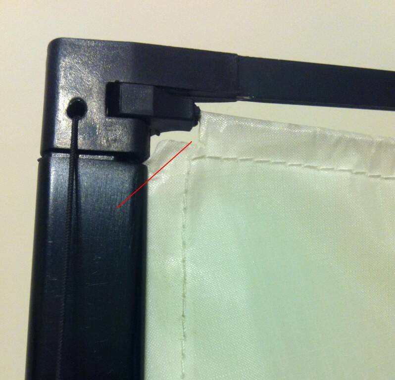

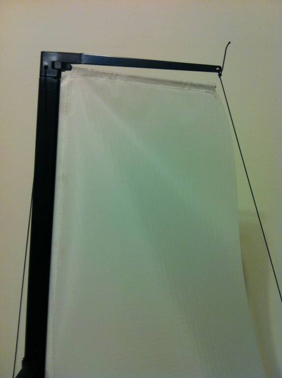

拍一張你船帆頂部的照片來看一下
 樓主| 發表於 2013年12月16日 10:29 PM | 顯示全部樓層
shm 發表於 2013年12月15日 11:17 PM
拍一張你船帆頂部的照片來看一下
補上圖片,有勞shm大了,謝謝。

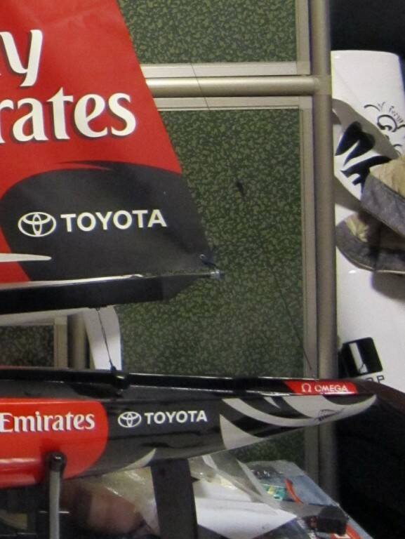

你的前帆固定的上端.要向下圖紅線那樣剪一下斜刀(剪到帆可以拉過橫桿鎖孔)
讓帆可以上拉.這樣橫桿就不會被往下拖
橫桿若有變形可以稍微上折一下.但小心不要把塑膠折斷了
另外主帆後端線拉太緊了
這是我的調整方式.桿上的兩個孔跟主帆的孔做8字走線
再加上兩個可移動矽膠管.這項就可以調整帆的高度跟位置
另外你的前帆線是不是沒拉.照片上的前帆位置很奇怪
前帆線跟上端的吊孔要個別拉線.這樣才可以調整帆弧位置

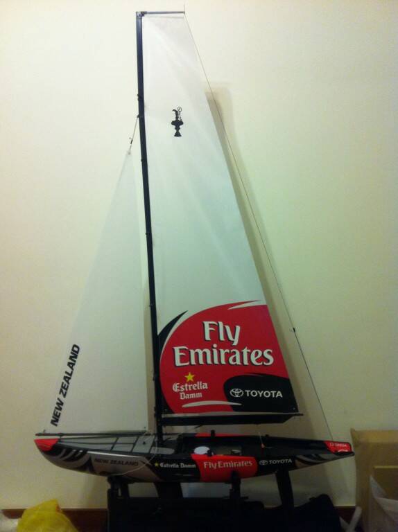

我的船照給你參考

謝謝阿水的提點
帆真的有些拉不到最上方的位置,且因沒修剪帆布有外露皺摺。
