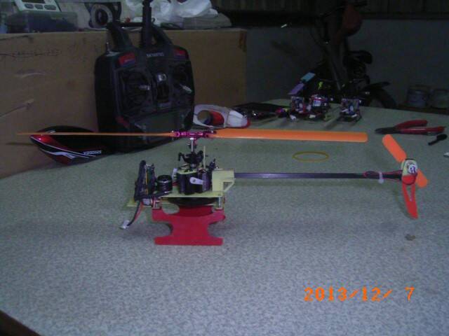

調機完成~測試報告!!測試報告!!
WASP 130 CP 終於順利升空完成動態調機
目前只進行一顆電池調機
1.動力反應感覺不錯
2.打舵反應很直接
3.4面停旋穩定,慢速航道很OK
上須改進
1.尾槳螺距太小,補油門時尾風量補償不足會甩尾90度
2.尾槳螺距不足自旋速度很慢
3.尾管長度可能不夠長
總結
飛起來手感很好就像WASP NANO CPX無刷小紅的放大版穩中帶靈敏
打舵也很到位,現在就尾螺距不足問題需改進
還無法大螺距與大動作測試機子性能
只能柔飛航道
除尾螺距問題待改良
個人覺得相當滿意
後續測試在與大家分享!!
因腳架前端太長會共振,只好把他截肢了
因腳架前端太長會共振,只好把他截肢了

 樓主| 發表於 2013年12月8日 12:37 AM | 顯示全部樓層
本帖最後由 lsb1575 於 2013年12月8日 12:39 AM 編輯
哈哈~
經過兩次尾管加長長度測試
大油門甩尾的情形已改善了
尾槳換成直徑82mm
第一次比原來長度加長25mm
大推油門會甩尾約15度
第二次再加長15mm這樣總共比原來長40mm
哇~我得WASP 130 CP 變成臘腸狗 WASP 130 BCP(大CP)
雖加長尾管但體重也沒增加,總體重:含600mah電池100g剛剛好
尾管加長後就可放心大推油門
不過飛下來尾馬達蠻燙的,主無刷溫度溫溫的而已
改天尾馬達找個減速組+大尾槳 改看看能不能縮短尾管
整體飛起來還不錯飛很喜歡
哈哈~尾管加長後變成臘腸狗了!!
哈哈~尾管加長後變成臘腸狗了!!
