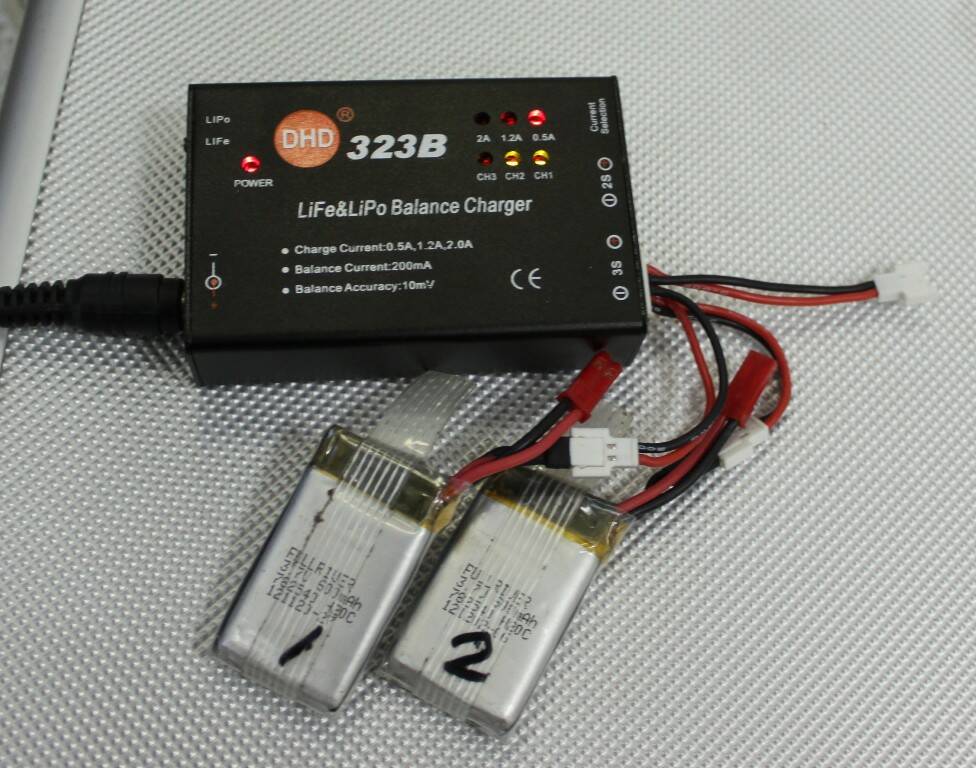

小弟之前有試過
也可以只充兩顆
有圖有真相

dara大大~323B跟UN-A6、UN-A9一樣都是獨立充(分壓充),所以可以用1對3充電線任意熱插拔,不用插滿3 顆電池~
可是disciple大大用的880DS是平衡充,1對3充電線的意思是將3個1S電池組合成3S的電池,而且單獨1對3充電線只是平衡用無法充電,必須像disciple大大說的再並一個XT60接頭作充電線,就算用1對3充電線加XT60接頭可以用了,卻是一定要插滿3 顆電池才能充電,所以要改用並充的方式充多顆電池才會比較方便,不過充電電流必須因應並充的電池數量不同而改變~
P.S:對獨立充(分壓充)而言1對3充電線是真正的充電線,然而1對3充電線對平衡充來說只是平衡用無法充電~

如果接 880DS,電池調小一點就好了嗎?充電電流要多少 A 才安全?

小弟也有那個一拖三
研究了一下接頭,如kuntan大大所言呢!!
