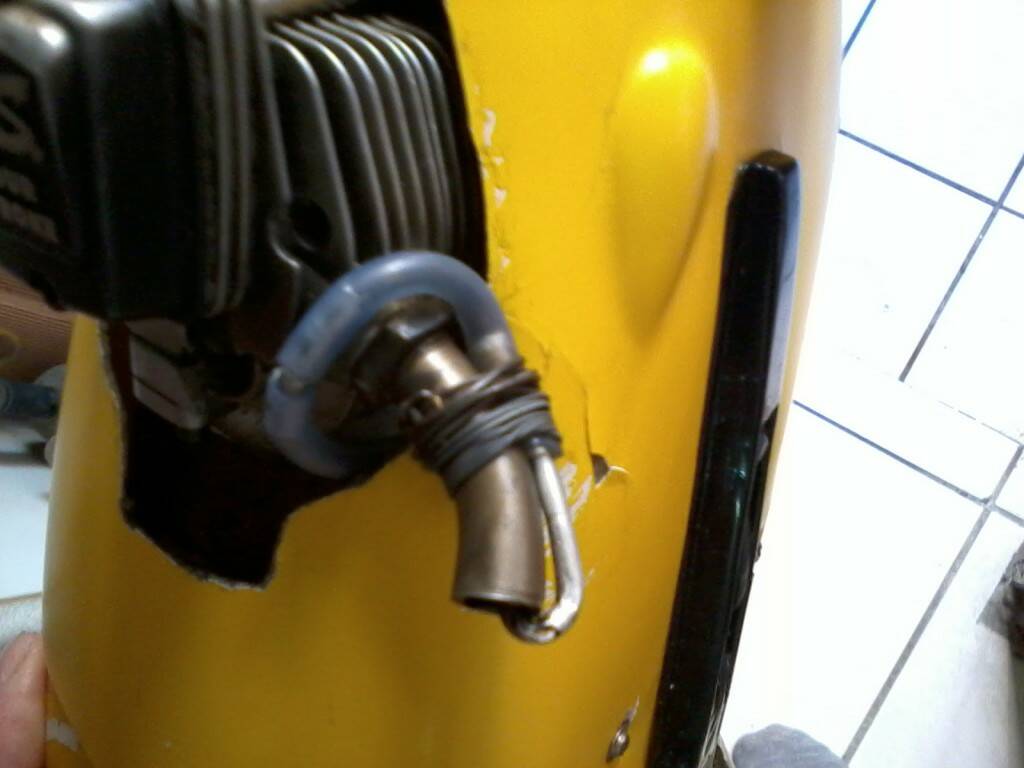

大大您好~~
小弟的彎管用一段時間也會斷掉(已經斷3根了)..猜想是不是因為排氣管太重..加上引擎震動~
導致一段時間..彎管就斷掉(從螺牙末端轉實管處)~~
請問大大..不接排氣管..單單用彎管~且直接用銅管改為回壓管..是如何處理的呢?
有些不解~  可否賜教一下..或圖面呢?
感激萬分~~謝謝~

CX55561218 發表於 2013年12月1日 01:30 AM
大大您好~~
請看照片
插入彎管的鋁管約不到1cm ,當然用銅管較好彎
做好回壓管記得測抬頭全油門會不會熄火
希望有幫到你!

大花臉 發表於 2013年12月1日 01:29 PM
請看照片
剛好前幾天..彎管又斷了一支...排氣管噴不見了~~  感謝大大...受益良多^^^
