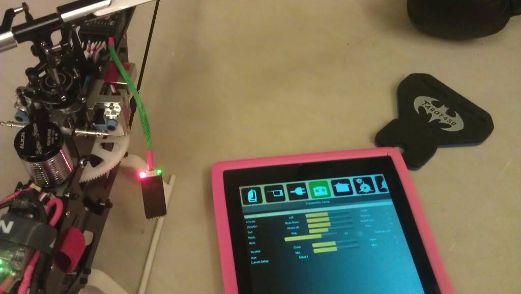

今天金腦藍芽終於到手了
我的金腦終於可以背在上面
不用在綁在肚子下面了
Patrick

小弟對金腦藍牙也有興趣,自己多方查資料,也組了一套,真的比用電腦調整方便快速。在找資料過程中,我看到國外飛友放出更改金腦藍牙模組代號密碼的方法,自行翻譯補充後,放出以饗同好。
改變你的藍牙模塊的名稱
        1 、確認您的電腦上的軟件是1.0.009版或更高版(若不是,請更新)。
        2 、從你的Android設備將藍牙模塊解除配對(更新時需通過USB連接,而不是用BT連接)。
        3 、關閉你的Android藍牙設備。
        4 、打開你的發射機。
        5 、接通直升機電源(建議拔掉馬達與電變間的線較安全)。
        6 、等待你的Brain初始化
        7 、通過USB連接將Brain連接到您的電腦。
        8 、啟動您電腦上的Brain軟件(如果需要,請更新您的Brain固件)。
        9 、在軟件中,選擇文件(File) - >配置藍牙模塊(Configure Bluetooth Module)
        10、輸入密碼 - 必須是一個4位數字(號碼)密碼,沒有字母,或者特殊字符。
        11、給您的BT模塊輸入一個新名稱(Mini Protos, Trex600n等)。
        12 、等待紅燈BT模塊回到一個穩定閃爍狀態,設定即完成(軟件不會顯示完成與否)
        13 、斷開您的電腦與直升機間USB連結。
        14 、把你的Android設備打開BT連結,掃描、看到了新命名的藍牙適配器。
        15 、配對新命名的BT適配器,並輸入您剛才設定的新密碼。
        16、更名完成。

發表於 2013年12月6日 04:38 PM | 顯示全部樓層
派大:
用藍牙模組,總算可以讓我想可以將陀螺儀裝在自己想裝的機體部位,而不用受制於miniusbur接口不便連接的限制了。
至於好處在哪裡,我想在有多套不同牌子帶藍牙陀螺儀的飛友作為使用上區別可能較實用,像我目前只有一套的人來說,大概只有換個自己喜歡的代號讓自己爽,兼充分發揮BRAIN軟件更名的功能而已。
