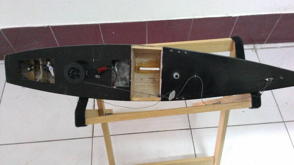

穩向板後移是大工程.連桅桿座也改了吧.便藍色耶
如果連桅杆座也要改,我想..重做會不會比較快......
後面還有你的雙舵船呢~我都快等不急了......

先把船拆了!
加油  發表於 2014年10月31日 12:33 AM

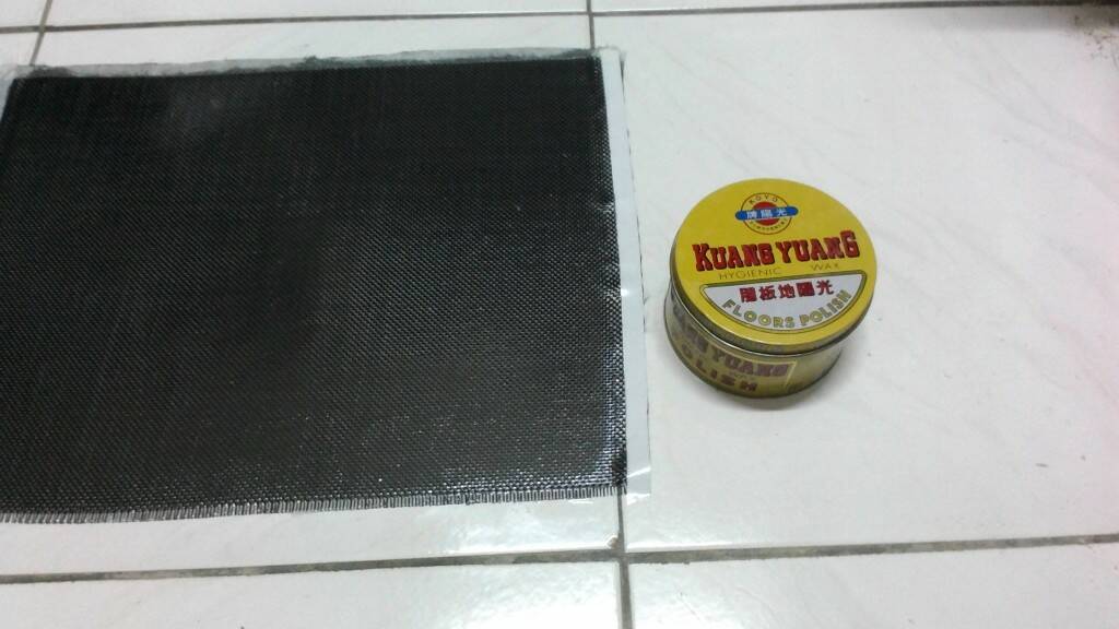

製作中央板
先做碳纖板(建議買現成的)不然碳纖布等等材料會剩一堆
在地磚上打蠟,剪一塊碳纖布鋪平上"衣波西"等乾,就好了

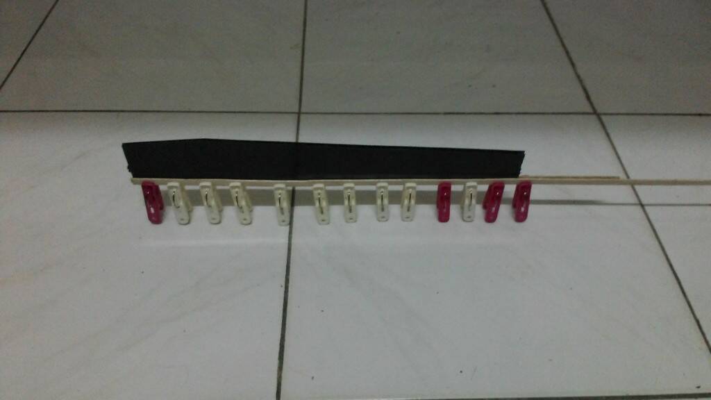

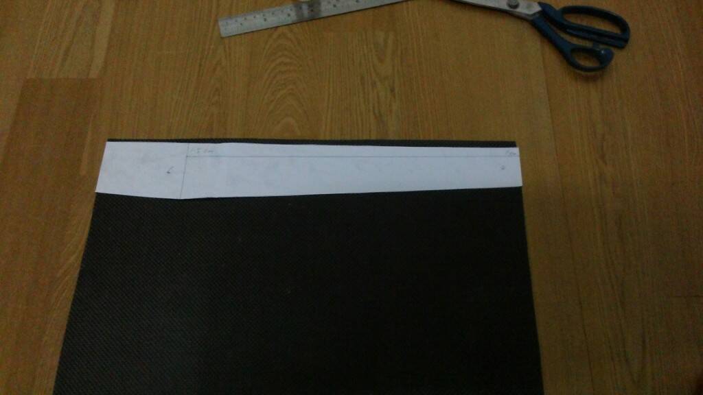

剪下中央板的樣子
裡面包玻纖管,位置在翼型的最高點,黏起來
