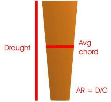

"側向的阻力會比較足夠"
換句話說就是如果keel寬度減少,船比較容易搖擺嗎?
發表於 2013年12月9日 06:18 PM | 顯示全部樓層
雄阿 發表於 2013年12月9日 05:39 PM
"側向的阻力會比較足夠"
我想應該是船被風吹到側移
"側向的阻力會比較足夠"
寬度太小容易失速,一旦開始失速帆船就開始"橫著走"
如果寬度減少但是長度增加,面積照道理講是沒有改變的,RM會更大,因力臂變長了。但是害怕的就是只有寬度減少但是長度沒變,那麼總面積就變小了。船在跑的時候都會有側邊方向移動,這個部分只能靠面積來”阻止”。在計算CLR需要面積這個數據,而keel面積就是長度x”寬度”=。大部份的iom和其他比賽帆船AR=4-4.5(照片中AR=D/C)。這樣的比例得到最高效能的側向阻力/最小摩擦。
