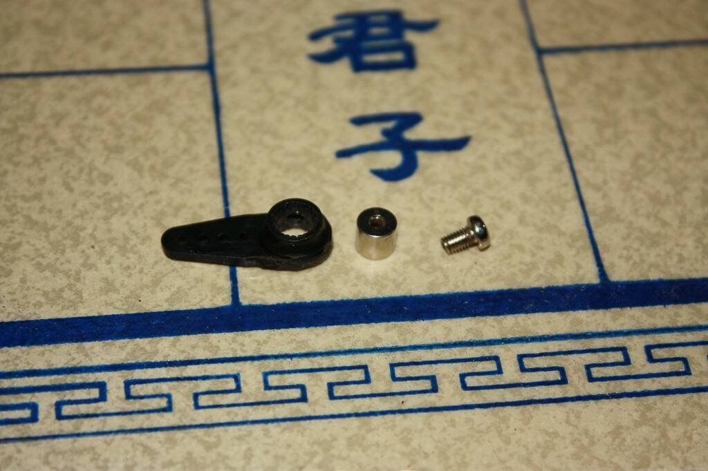

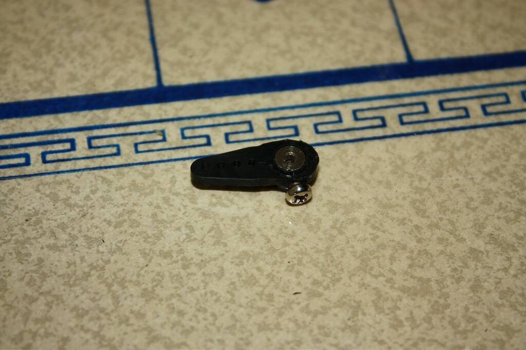

第13天
找來伺服機的舵角片,跟擋飛機輪子的東東
把舵角片的孔挖大,旁邊再鑽一個孔
把東東塞進去鎖上螺絲,就可用在方向舵上了

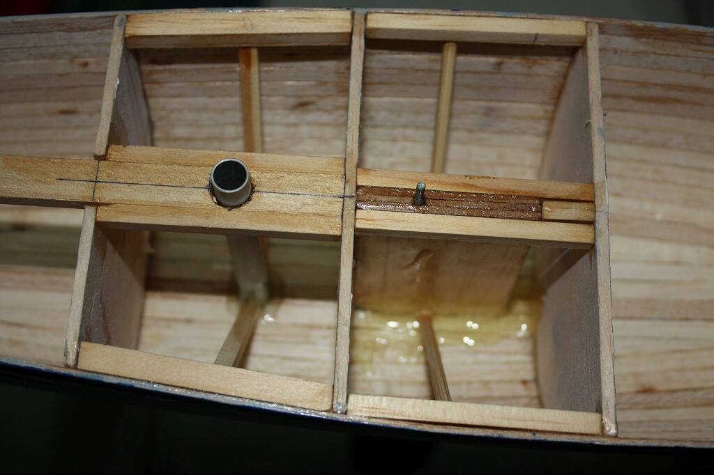

中央板跟桅杆座補強
越來越重了
發表於 2013年12月7日 11:08 AM | 顯示全部樓層
雄阿 發表於 2013年12月6日 09:57 PM
第13天
找來伺服機的舵角片,跟擋飛機輪子的東東
把舵角片的孔挖大,旁邊再鑽一個孔
"舵角片+輪擋!....."
哎呀呀...真是太聰明啦!...
發表於 2013年12月7日 05:37 PM | 顯示全部樓層
雄阿 發表於 2013年12月5日 10:16 PM
很遺憾的....會
請問梁大要如何才能讓它剛硬挺拔呢?
有沒有考慮用直升機的槳來修改,做成中央板
發表於 2013年12月7日 06:10 PM | 顯示全部樓層
shm 發表於 2013年12月7日 05:37 PM
之前在網路上看過.那是可以改裝的.但碳千的裡層是發泡.要如何銜接是個問題?
 樓主| 發表於 2013年12月7日 10:37 PM | 顯示全部樓層
9527+1 發表於 2013年12月7日 11:08 AM
"舵角片+輪擋!....."
哎呀呀...真是太聰明啦!...
這就是DIY的樂趣鴨!隨時都在腦力激盪,每想到一樣東西就會超有成就感
 樓主| 發表於 2013年12月7日 10:42 PM | 顯示全部樓層
喔!聽起來好像很方便,只是寬度5公分的槳應該不便宜吧!
下一艘也許可以考慮看看,這一隻超不滿意
