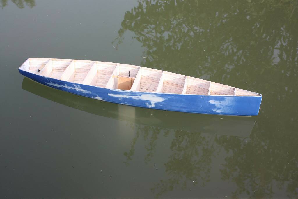

 樓主| 發表於 2013年12月4日 11:06 PM | 顯示全部樓層
測試水線以及漏水

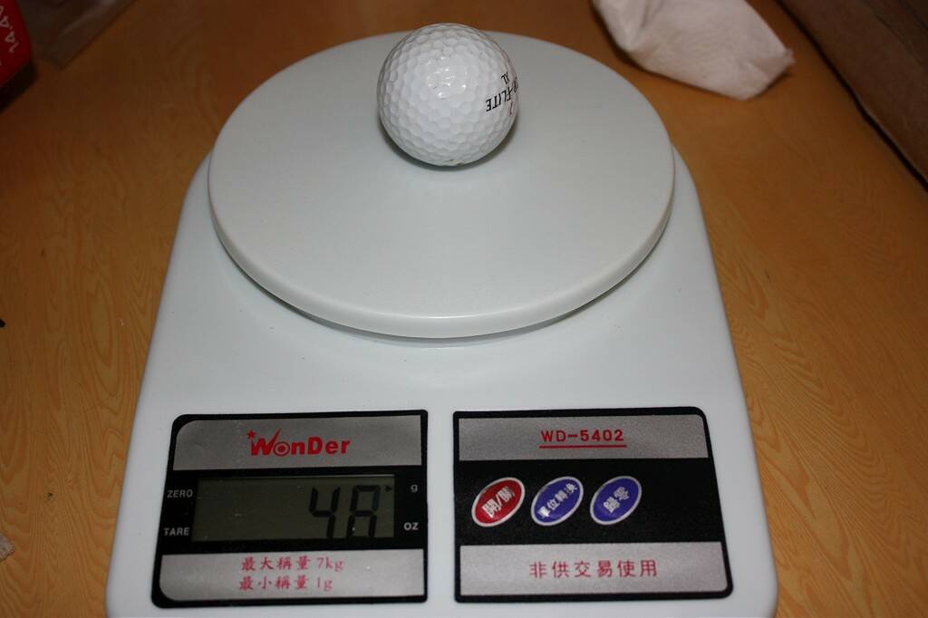

用高爾夫球當負載
空船

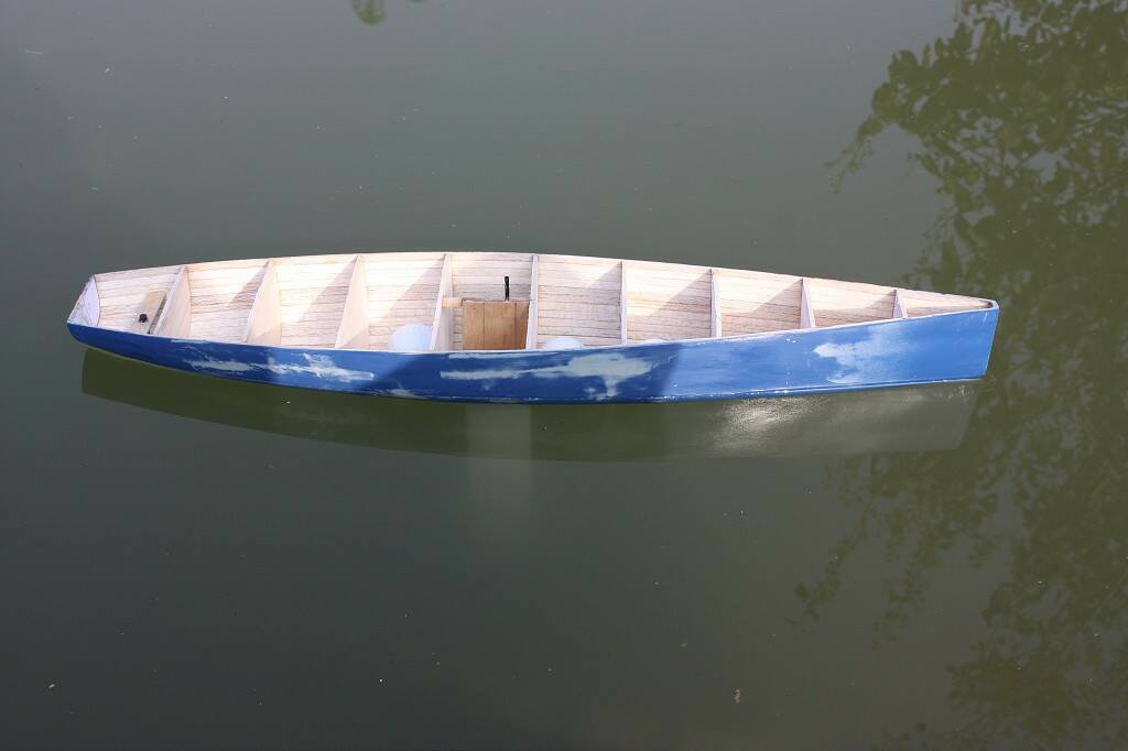

加四顆高爾夫球
水線好像還滿漂亮的,跟圖接近

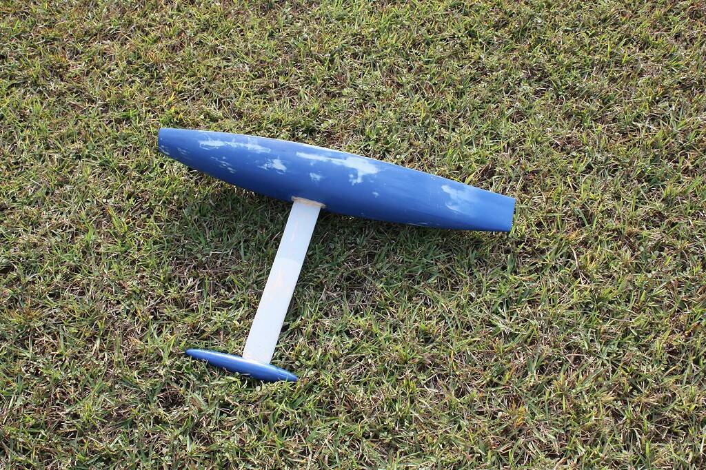

發表於 2013年12月5日 07:20 PM | 顯示全部樓層
雄阿請問你的穩向板.加上壓鉛穩向板是否會側灣.
 樓主| 發表於 2013年12月5日 10:16 PM | 顯示全部樓層
r樑 發表於 2013年12月5日 07:20 PM
很遺憾的....會
請問梁大要如何才能讓它剛硬挺拔呢?

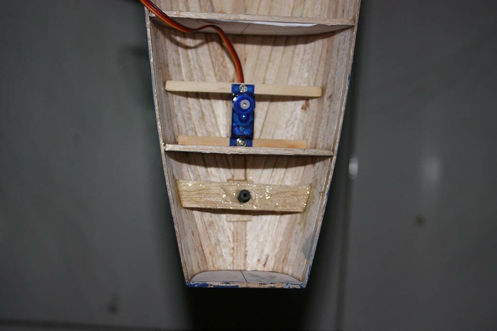

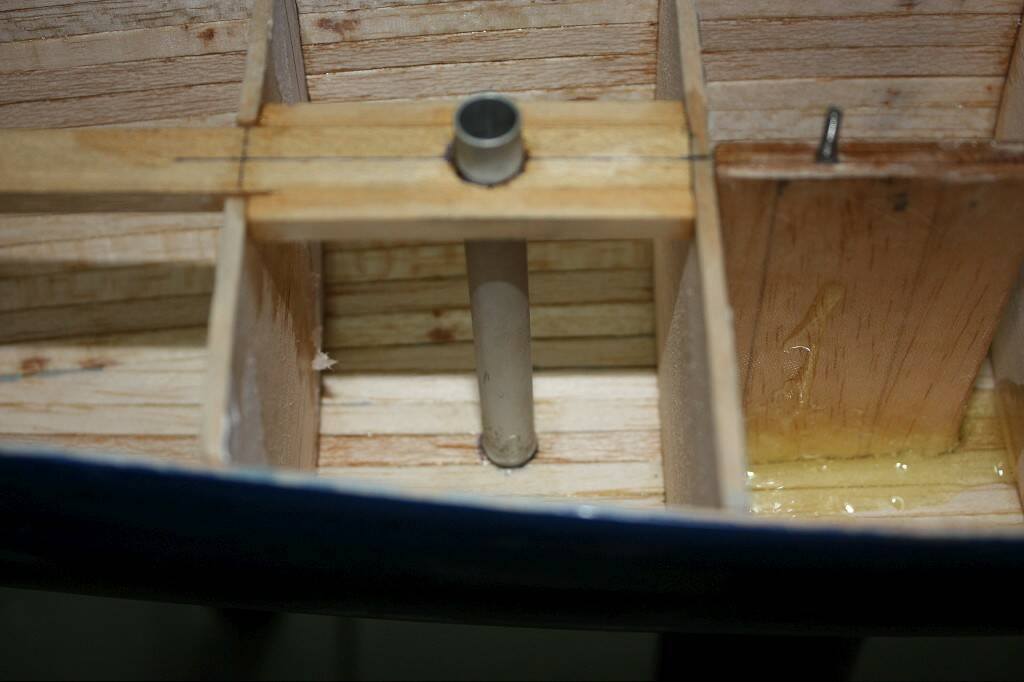

 樓主| 發表於 2013年12月5日 10:32 PM | 顯示全部樓層
第12天
裝方向舵伺服機
裝桅杆座
這邊要特別感謝建安兄,為了要讓桅杆垂直水線,特地找他幫忙
這是它的專長,他聽了我的需求,兩三下就找出了方法並算出了數據
還跟我通力裝好了它,真是十二萬分感謝
發表於 2013年12月5日 10:47 PM | 顯示全部樓層
我的穩向板的彎曲度,是很堅挺但是太重,我是用一整塊波千板去做出板型,看了你的製作穩向板那麼輕,所以才有這一問。
