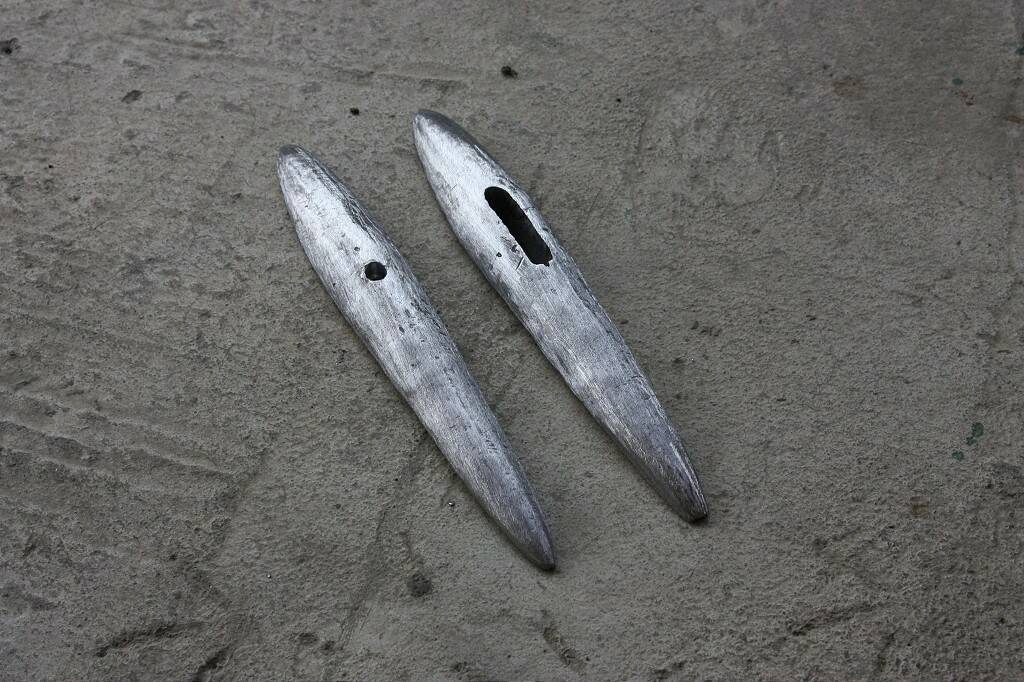

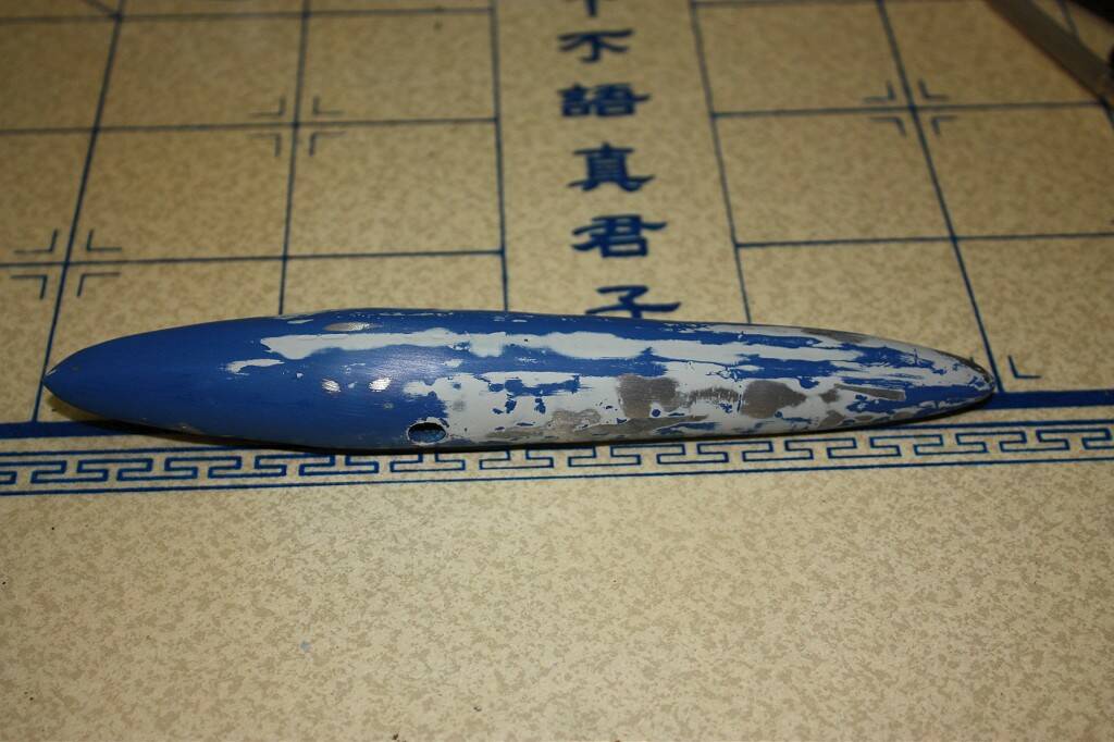

第8天
打磨,開孔
下半部的孔2.5mm貫穿,5mm鑽一半,這樣才可以鎖,鉛很軟要加墊片
合體,打磨
發表於 2013年12月1日 11:15 PM | 顯示全部樓層
本帖最後由 ANDYr1211 於 2013年12月1日 11:19 PM 編輯
雄阿 發表於 2013年12月1日 10:55 PM
可以詳細說明嗎?
白鐵管一邊敲成帆船用一樣子彈型 另一邊圓口
灌好後冷卻看你要不要一樣尖
不過你好像沒參考 自做RG65那台
沒預先塞孔 "裝舵片" 鉛磨的很累
剛剛看到都做好了
 樓主| 發表於 2013年12月1日 11:23 PM | 顯示全部樓層
ANDYr1211 發表於 2013年12月1日 11:15 PM
灌好後冷卻看你要不要一樣尖
"沒預先塞孔 "裝舵片" 鉛磨的很累"
對阿....磨的時候才想到....邊磨邊....乾..........乾杯啦!
阿賢...你不錯喔!有做過喔!
一看就看到問題點
