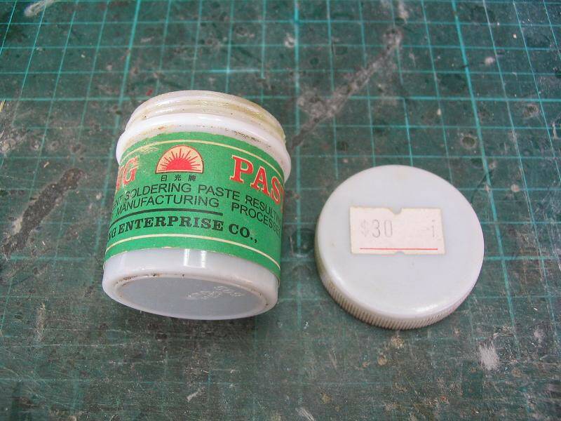

 樓主| 發表於 2013年12月31日 11:19 AM | 顯示全部樓層
civic9995 發表於 2013年12月31日 09:50 AM
助焊膏?
怎麼用.價格??
我是用便宜的,
30大元一罐,
在焊接物交接處抹一點點,
銲槍銲錫靠上去即可,
或者先將物體焊接處焊點錫也可以,
請參考!

 樓主| 發表於 2013年12月31日 07:12 PM | 顯示全部樓層
civic9995 發表於 2013年12月31日 06:56 PM
焊錫有指定品牌嗎.可以私訊告知.
忘了是什麼牌子,
不妨先用助焊膏試試看!

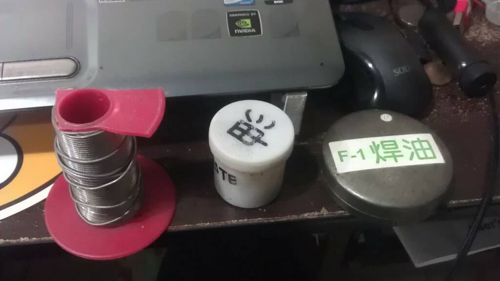

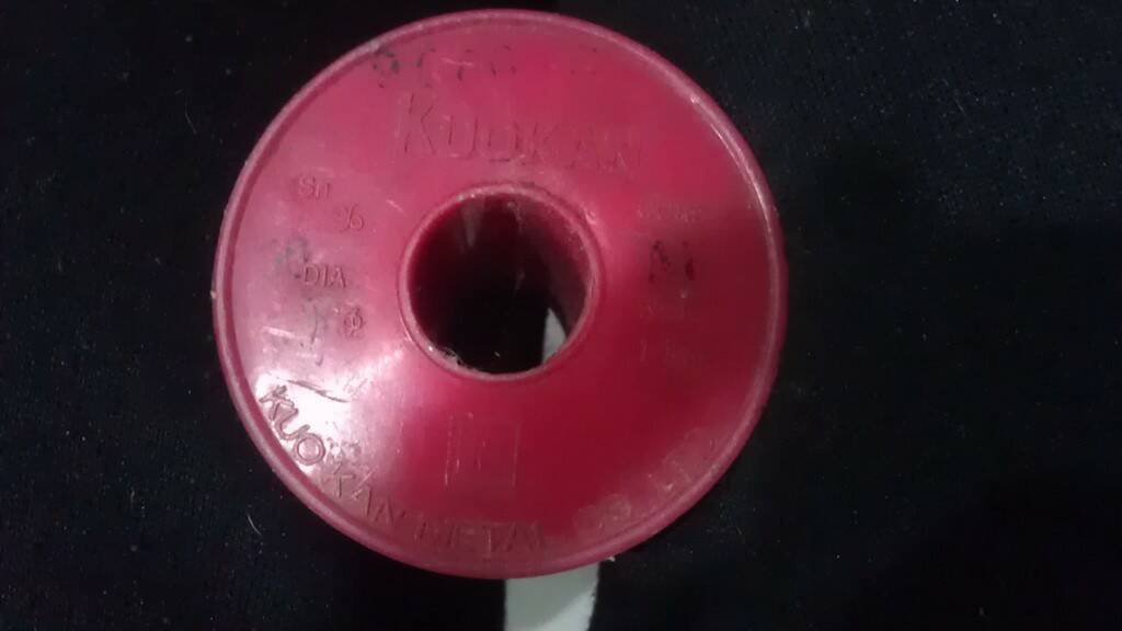

發表於 2013年12月31日 07:23 PM | 顯示全部樓層
本帖最後由 花右京太郎 於 2013年12月31日 07:24 PM 編輯
我覺得焊錫還好耶,我的配備是這些
焊油我之前都用日光牌的(就是kc092755 大PO的那種綠包裝的,圖片中白色那罐),現在都用F1
1
1
焊錫看含錫量,這款是30%的(雖然已經看不太出來了)
2
2
如果說焊接過程中有焊不上去的情況,如果焊槍溫度夠(60W UP,30W的不是不能焊,只是會焊的很燙手,如果用100W的,可以說點一下就焊起來了),那就有可能是焊點的問題(有油脂或是髒汙),用點焊油會好焊很多,如果再不行,拿起砂紙磨一下,把表面的氧化物磨除,也很好焊,參考看看。
