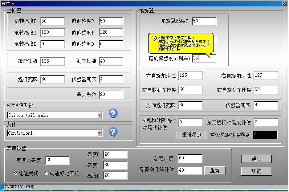

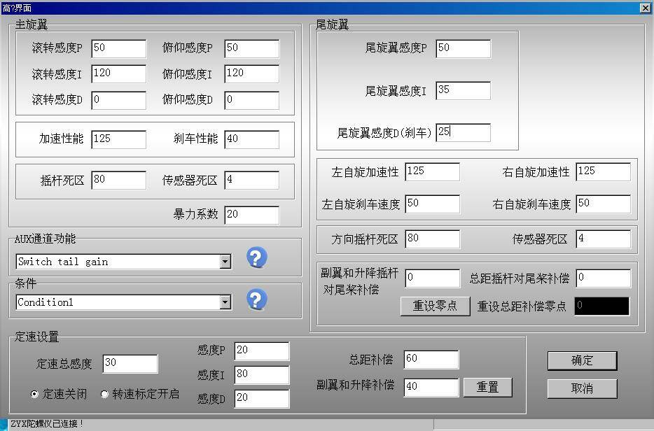

對了,想請教ㄧ下
你以前飛zyx時有右自旋彈尾的問題嗎?
我裝新版zyxn-s2會有這現像
尾感度 I 要從50調降到16才不會
請問你以前尾感度 I 會這麼低嗎?
Patrick

自旋彈尾要降D.....
