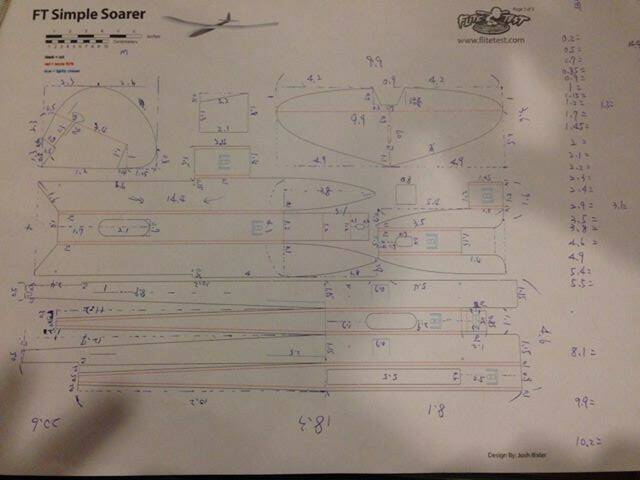

前幾天計算尺寸  除了機翼外那一張機身圖尺寸
居然耗掉好多時間

瞭解 謝謝解說
pdf 輸出海報 56% 剛好 65cm
機身要加大1.2cm  server 才放得進
建議
65cm 用2mm 機翼(中間補烤肉竹棒補強)
3mm 機身

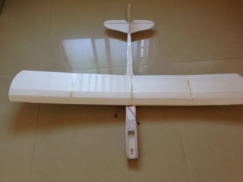

 樓主| 發表於 2013年11月24日 07:11 AM | 顯示全部樓層
終於可以試飛   機翼下貼 type 當標示   如果用噴漆漂亮些

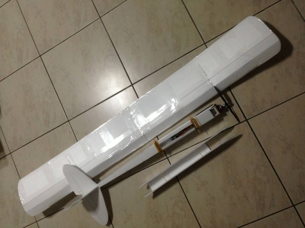

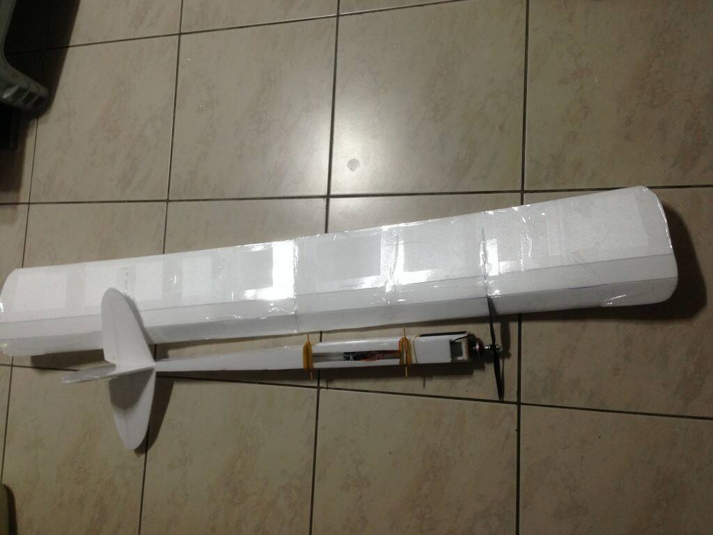

 樓主| 發表於 2013年11月27日 11:11 PM | 顯示全部樓層
周日試飛
如果使用動力
需要馬達10度下拉角
用4mm 板子  製做
雖然小風 飛來很悠閒
