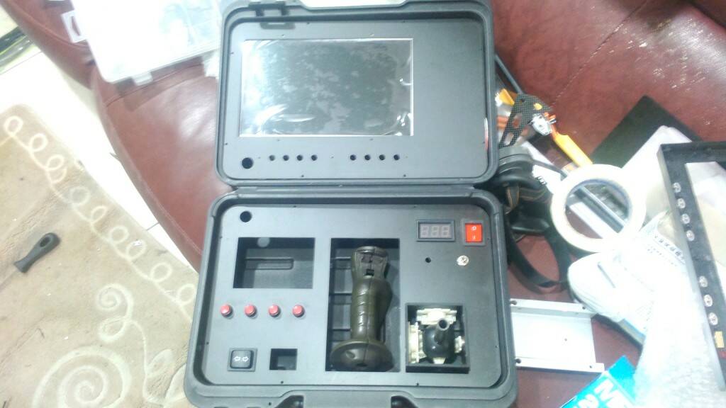

等東西是最痛苦的.跟對岸買的東西等了好久..只能大概先做一些能做的..
介面上買了一個9.6吋的營幕.剛買回家就拆了(保固就這樣沒了.)..除了一般功能以外還加裝了電壓表隨時可了解電源裝況因為打算用11.1v5000mah的鋰電.不知道營幕跟發射機(搖控器)2.4g視訊接收一起開的耗電量.如果飛到搖控器沒電就好笑了.還打算設定多軸用的啓動按鍵.停轉按鍵.陀螺儀校準.一般模式.gps定立模式.跟返回模式等切換鍵.
先用玻纖試做..到時再換成碳纖維板
先用玻纖試做..到時再換成碳纖維板
假組合後只有一個爽字可形容
假組合後只有一個爽字可形容

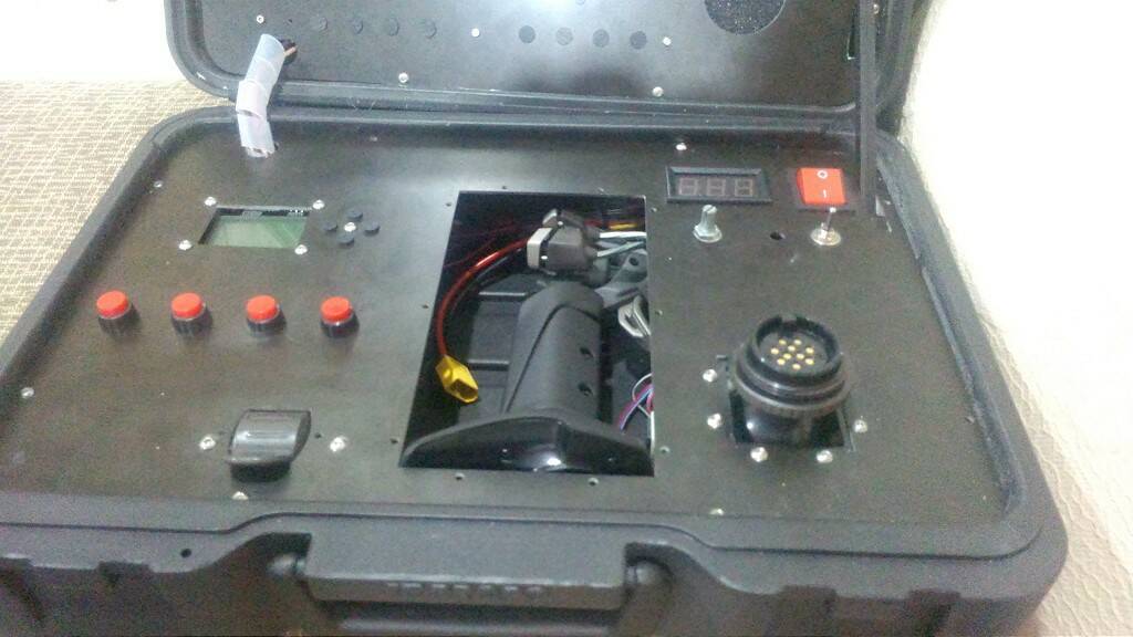

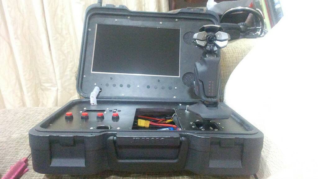

 樓主| 發表於 2013年11月22日 11:59 PM | 顯示全部樓層
配線配了一天半.還不小心把新買的營幕拆壞了...不過先裝好測試..搖桿也是可拆下裝內盒子裏面.天線一支是搖控器發射.一支是視訊接收.明天只能先測搖控器的部份..視訊回傳要再去買一台營幕裝上去了
整合完畢
整合完畢
手把敦入盒子裏
手把敦入盒子裏
jr搖控器盒
jr搖控器盒
發表於 2014年1月17日 11:55 AM | 顯示全部樓層
最後這支搖桿.握把本身就能這樣拆離.還是需要DIY才能拆離結合
 樓主| 發表於 2014年1月19日 10:59 AM | 顯示全部樓層
rogerben 發表於 2014年1月17日 11:55 AM
本來就能拆的..只是整合在盒子裏
