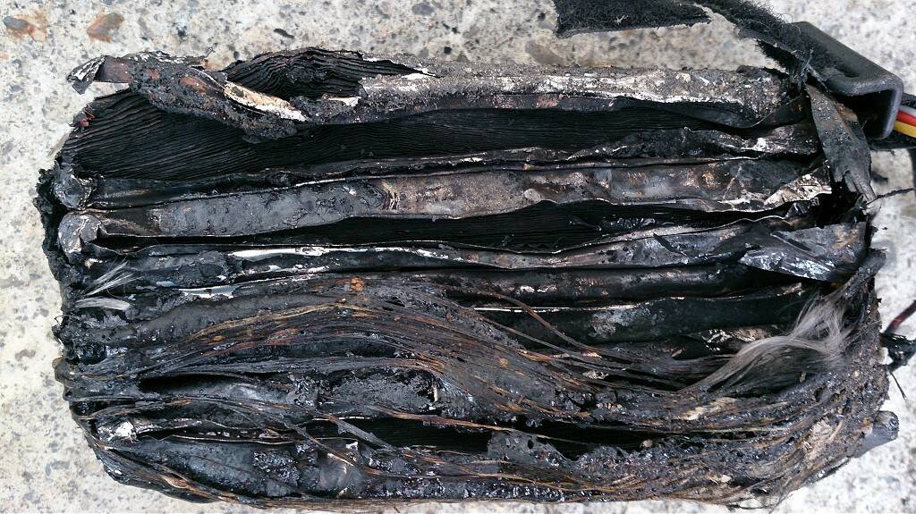

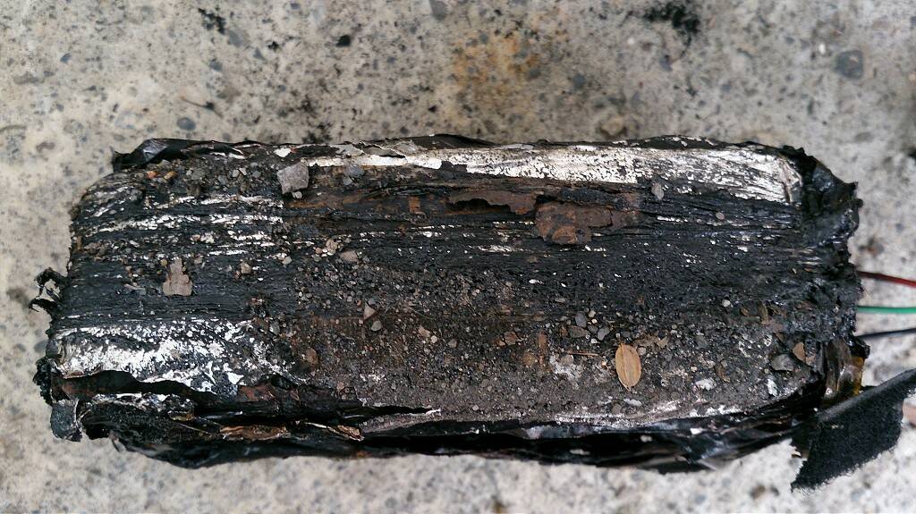

發表於 2014年7月6日 07:30 PM | 顯示全部樓層
ciibala 發表於 2013年11月20日 07:38 PM
之前我做功課時收集的影片.....
鋰電破損時好像真的不會爆耶!!!
但是煙很臭
但是過充到破就真的會爆
DSC_0090-1024.jpg DSC_0095-1024.jpg DSC_0096-1024.jpg DSC_0101-1024.jpg DSC_0103-1024.jpg DSC_0104-1024.jpg DSC_0105-1024.jpg DSC_0106-1024.jpg
以上,TURNIGY 5000mAh 4S
WILLY您好?充電的時候要小心啊!這種【煙】吸不得!趕緊開窗!遠離該處才是上策!  詳情 回復 發表於 2014年7月6日 08:45 PM

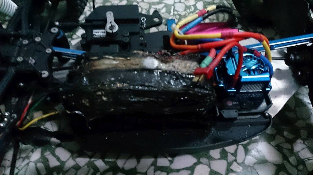

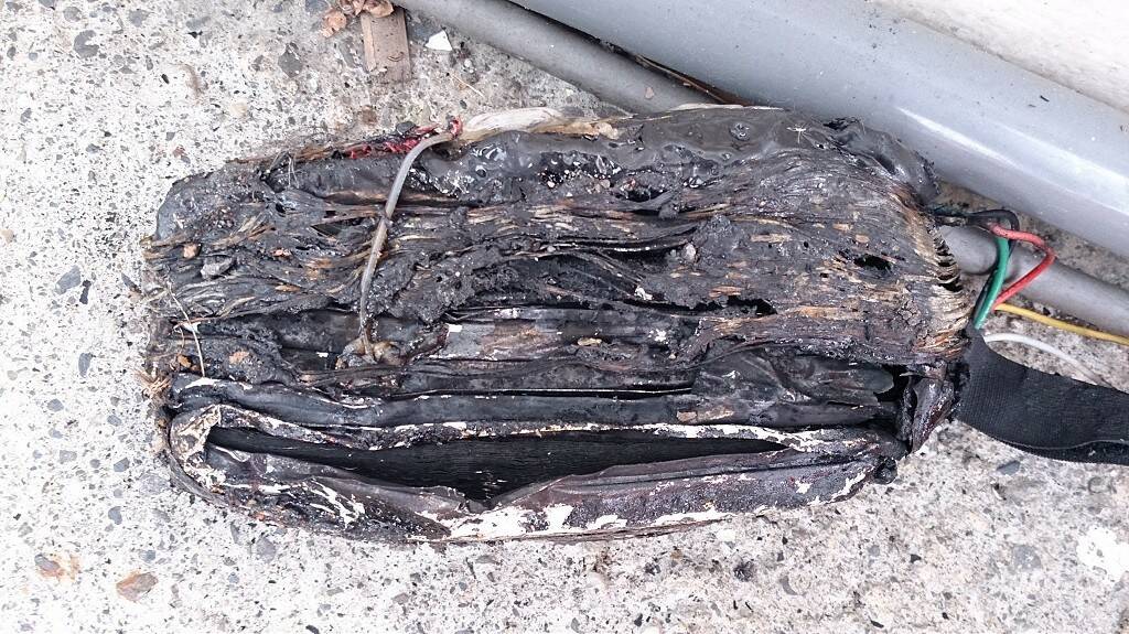

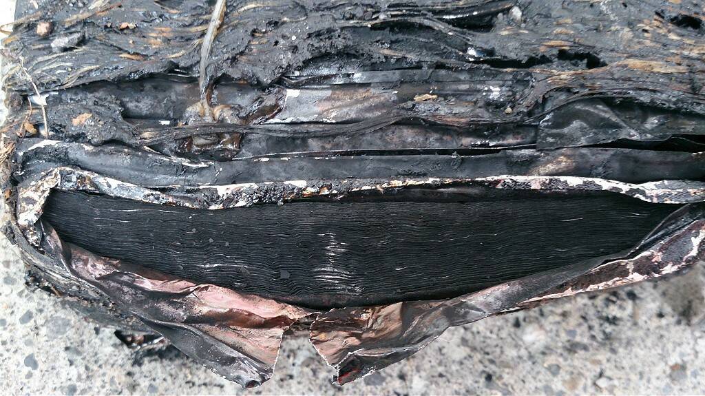

 樓主| 發表於 2014年7月6日 08:45 PM | 顯示全部樓層
本帖最後由 鱷魚戰車 於 2014年7月6日 08:56 PM 編輯
WILLY6219 發表於 2014年7月6日 07:30 PM
鋰電破損時好像真的不會爆耶!!!
但是煙很臭
但是過充到破就真的會爆
WILLY大您好?充電的時候要小心啊!這種【煙】吸不得!趕緊開窗!遠離該處才是上策
這不是充爆的,是在鑽底盤孔時也一起鑽下企的 瞬間噴煙&碳粒,差點被嚇死  詳情 回復 發表於 2014年7月6日 09:15 PM
