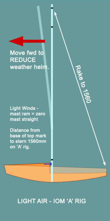

可以
本帖最後由 m700 於 2013年12月6日 09:30 AM 編輯
減少weather helm的方式,不管是那一種,在什麼樣的情況之下,或是穿什麼樣的衣服,都有一個共通之處,就是把CE重心往前.這張圖設定的條件是風的速度緩慢時,穿著大衣服務(A帆).mast ram沒有的帆船就不用管他,但是mast往前是一樣的.這幾張圖有線條的長度(1560mm),雖然我們的帆船不一樣,那樣的精神才是對的,也就是用數據化的調整來達到"品質管理".先前我又說過我自己用做出記號來定位,反正尺寸是多少不重要,重要是它的"位置"。大家可以試試看,一旦找出最理想的位置之後,以後只要"比照辦理"就可以了。長期下來,繩索上面就會有不同"段數"來適應不同的情況.
