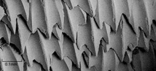

來細看鯊魚皮
就像每片鱗片上都有細小的鰭,順著方向(圖片的上下向)就是導流,逆著方向(圖片左右向)就是砂紙會磨破皮的。

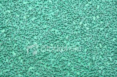

再來是仿的或稱人工的。
要 DIY 做到如此規律的顆粒紋路是有困難,所以貼砂紙可能是最簡單的方法,應該會比全光滑面來的好。

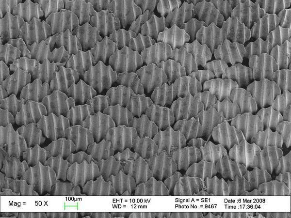

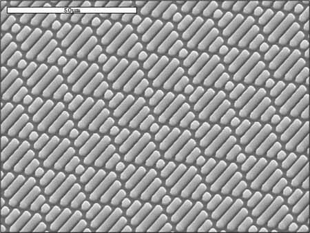

看了別的資料好像他真正的原理是針對流體boundary layer.換句話說,上面一層一層的鱗片如果沒有互相推擠/拉扯,就沒有辦法產生它的作用.更別說跟砂紙的差別真的差很大(一點關係都沒有 ).
這張才是真正的,其他兩張只不過會讓摩擦力變更大
