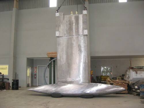

帆船身體吃水深度最大6cm原因是有避免圖片中造船的方式. Hull+keel兩者之間幾乎分不出誰是誰.這樣的設計有很大的優勢.IOM規定說這兩個零件必須是可分離的,而且不可使用fillet來把兩者之間的接縫作圓弧,同樣fillet也不可使用在keel+bulb兩者之間.fillet翻成中文應該是叫做”填補倒角”,不知道這樣的翻譯是否貼切/明瞭.比如說,廁所裡浴缸和牆壁的磁磚之間都會用silicone防水,也因此產生了一個填補倒角出來(這樣應該比較明白?)
有些學者又把fillet連結方式叫做漸進式的連結,如果你去看F16,飛機翅膀和身體之間並沒有很明確的界線,所以中間那一段很難指出哪一邊是屬於哪一邊.這樣的做法”引導亂流”很有幫助.
這樣的限制原因非常明顯:保護我們一般的DIY模型玩家,因為我們沒有高級的設備或者足夠的學問去計算那些倒角.

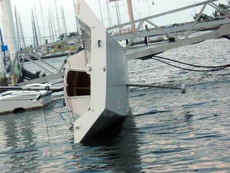

這樣的設計如果製作1m帆船來說,的確是輸給了IOM傳統的方式(hull+keel+bulb).但是你可否想過,如果IOM所有優點再給他加上fillet,這不是叫做好再加上更好? 圖片中的設計是來自於真實世界的船,IOM能夠做真人版1:1? Keel一定會斷掉,世界上沒有任何材料能夠做得起來,就算用鈦合金加上碳纖維也做不到.
結論是,在模型的世界當中IOM比較佔優勢.在真實的世界圖片中帆船比較佔優勢(比較可行). 中庸之道? 在模型的時候,IOM+fillet最厲害 ,真實的世界裡會做成cypher+IOM,也就是說依然會使用keel+bulb但是在比例上比較接近cypher的樣子.

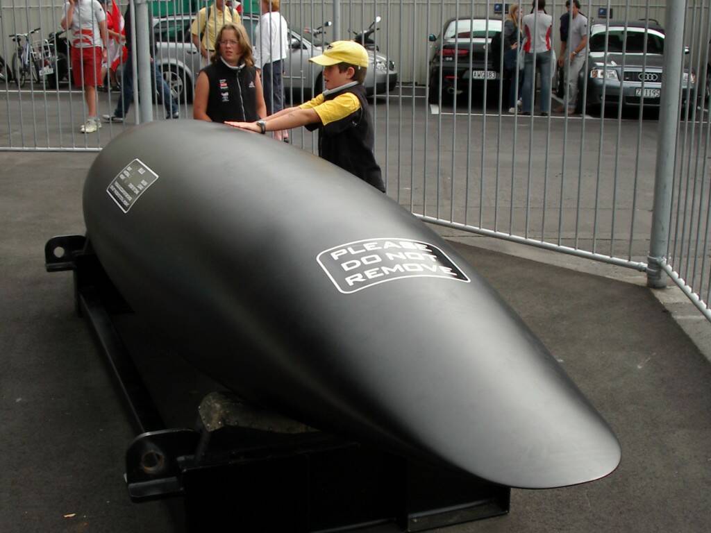

這些照片讓大家去參考看看並且體會為什麼上面所講的真實世界模型世界有所不同.難怪IOM會做一些限制,讓一些人沒辦法把真實世界的優勢帶來模型世界裡面欺負別人”.各位注意照片中keel都是短短的”,即便在比賽的帆船也是如此(比較像cypher那樣的設計)
