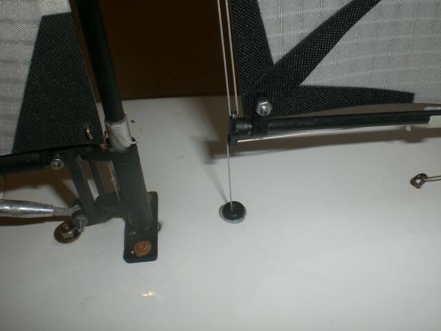

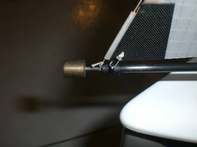

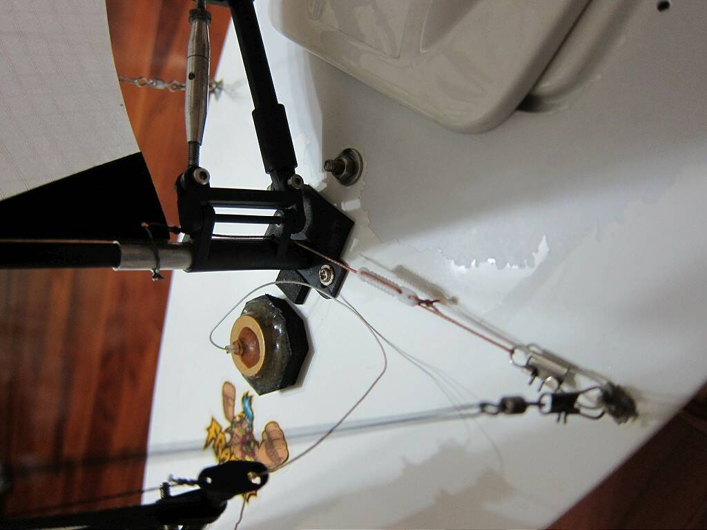

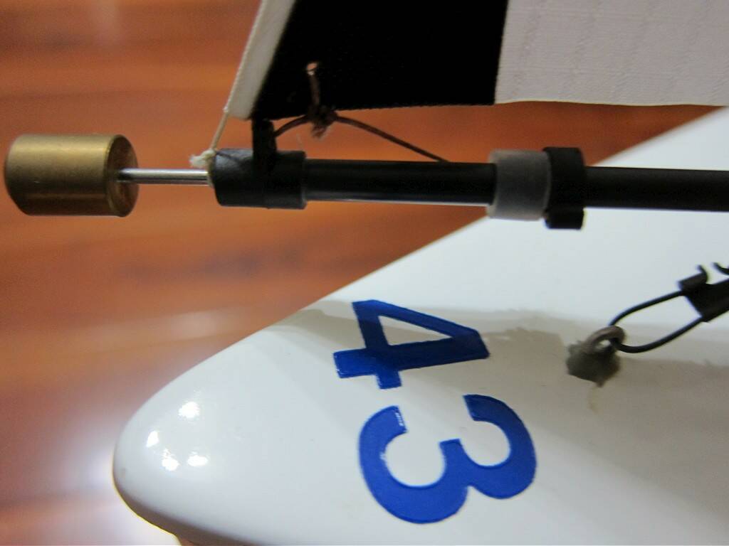

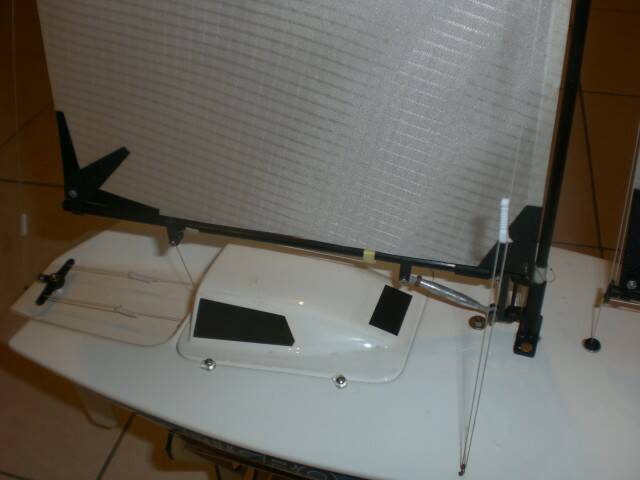

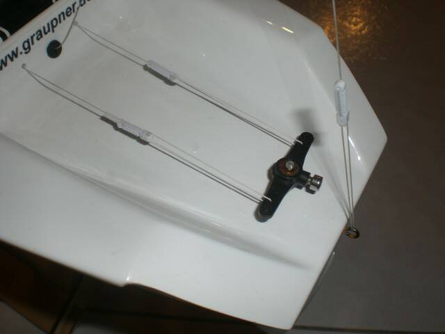

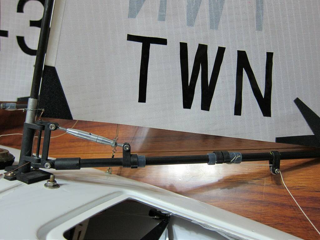

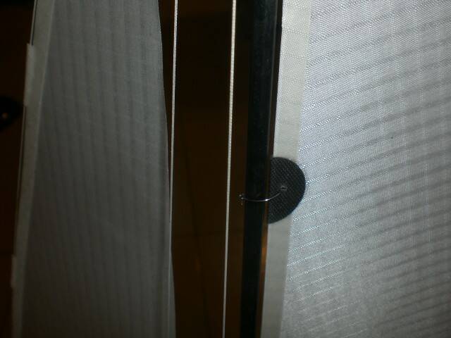

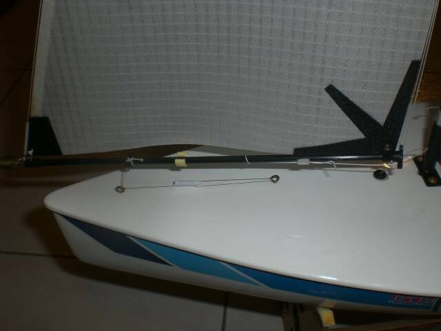

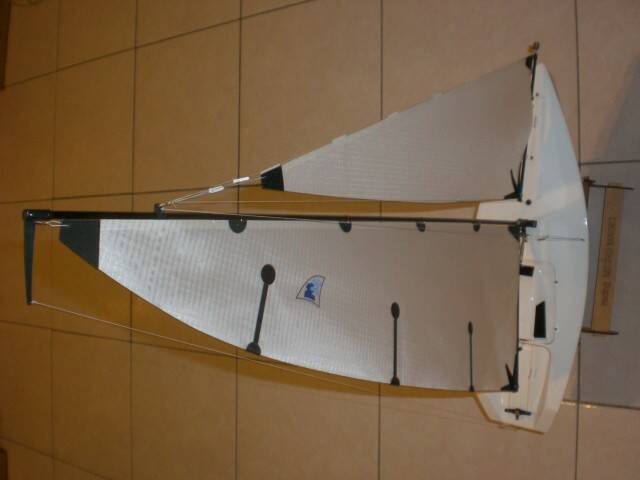

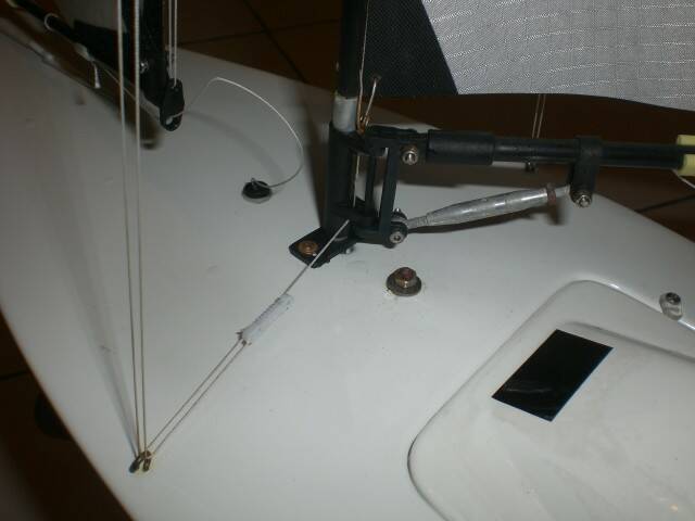

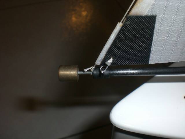

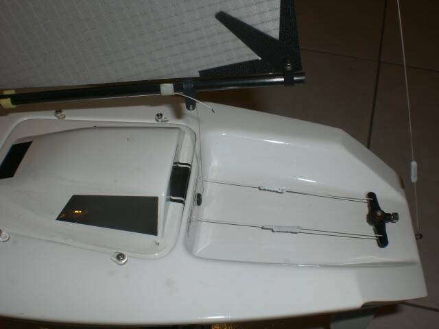

發表於 2013年11月11日 10:59 PM | 顯示全部樓層
本帖最後由 linuschao0202 於 2013年11月11日 11:03 PM 編輯

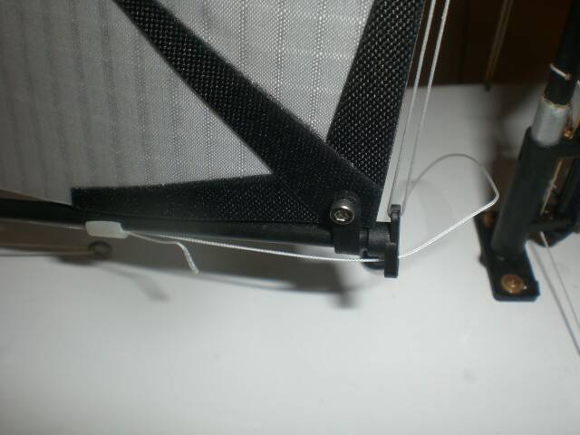

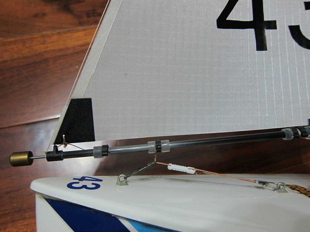

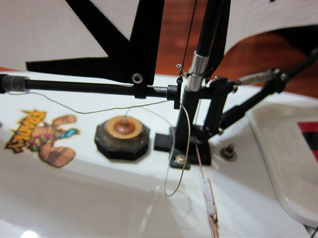

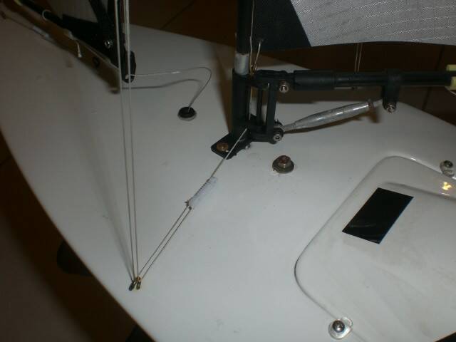

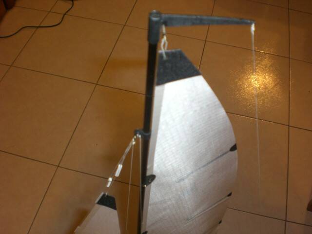

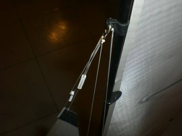

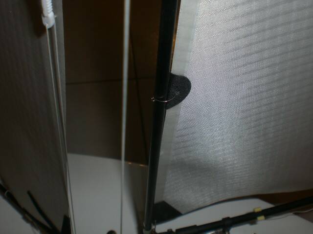

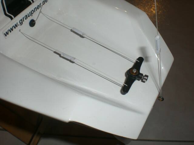

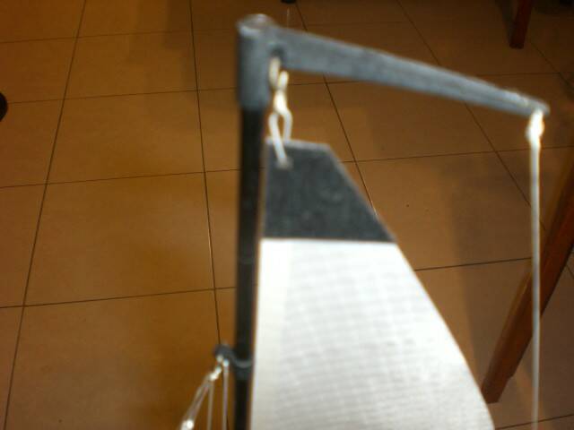

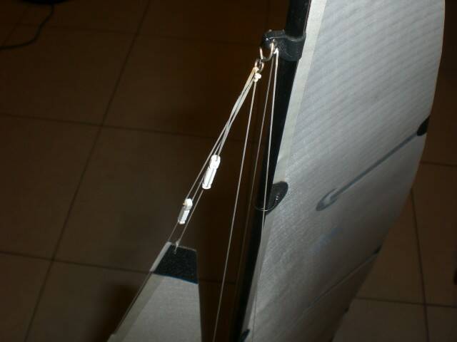

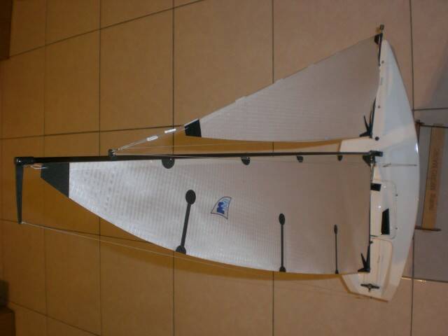

我船的照片, 參考一下. 如果還有不清楚的地方請發問

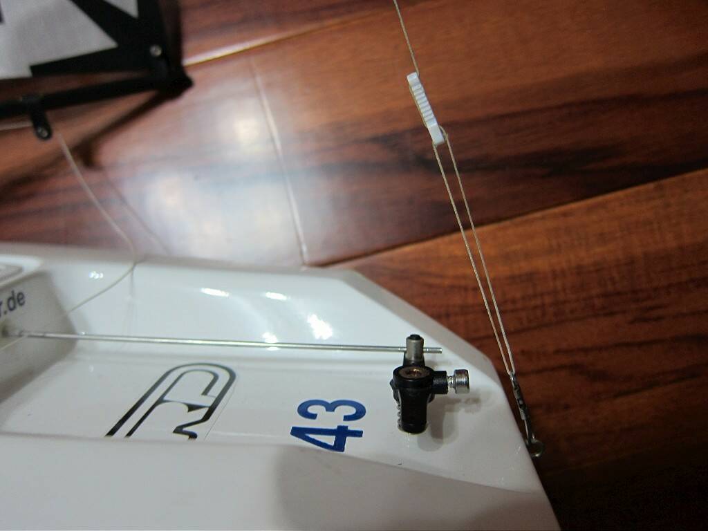

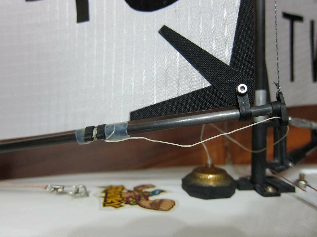

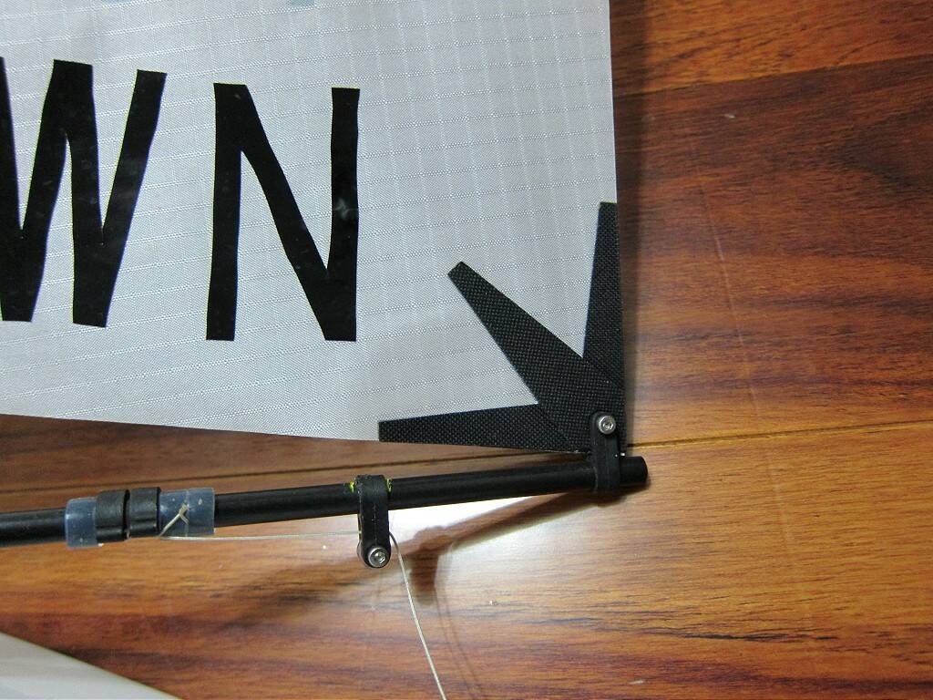

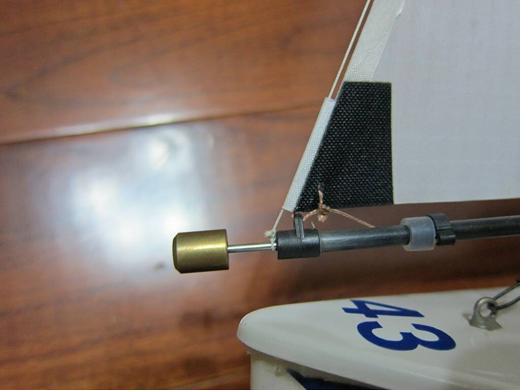

發表於 2013年11月11日 11:05 PM | 顯示全部樓層
y_char 發表於 2013年11月11日 10:51 PM
因這邊的放船池只得三幾個。湖就更加不用多說,小弟家住海邊,那就是要跑海水了。
看看盒面的圖片,沒有 ...
明天再補一些帆的照片給你看
線要怎麼啦
小鐵圈要裝哪裡
先把船架組起來
中央板裝上
舵也裝上
你買這台MM伺服機有幾個

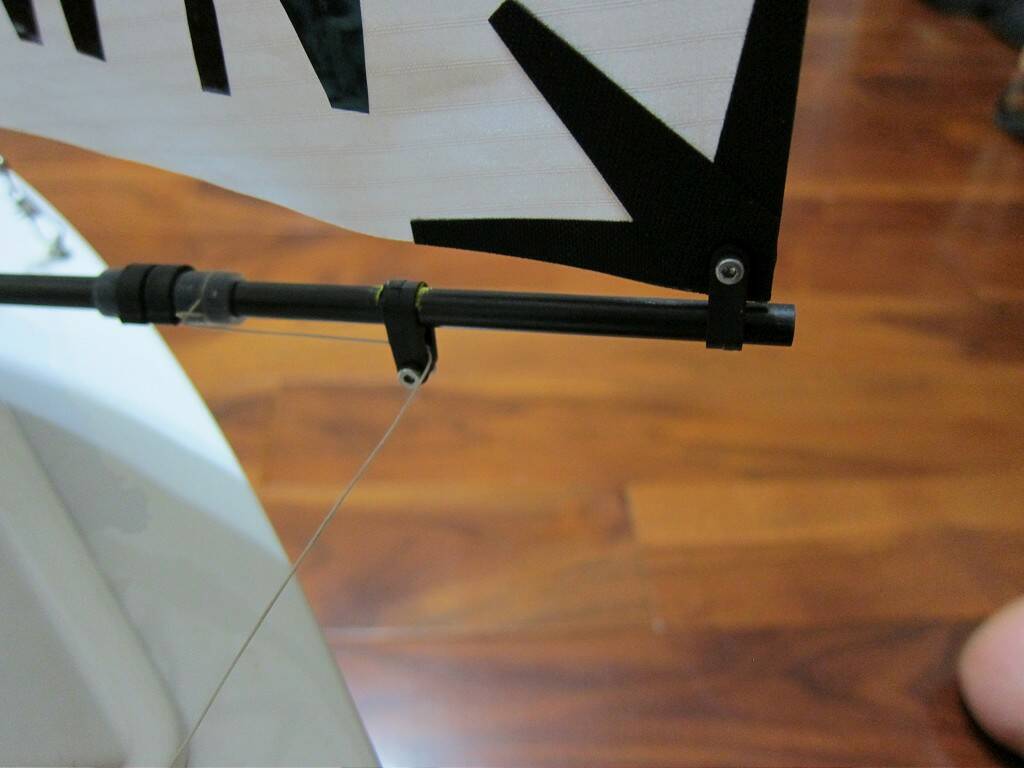

發表於 2013年11月12日 09:09 PM | 顯示全部樓層
y_char 發表於 2013年11月11日 11:16 PM
sanyu 師兄,真的相當感謝你花時間影相貼上來分享。
剛看到應該有三個舵機,一大二小~已成功把中央板, ...

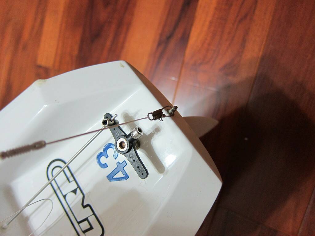

我的mm參考看看
 樓主| 發表於 2013年11月12日 11:00 PM | 顯示全部樓層
本帖最後由 y_char 於 2013年11月13日 06:46 AM 編輯
真的很欣賞這理的不厭麻煩無私的分享,再一次說聲多謝。
zanyu888大大,還有幾點問題想請教一下
1)圖中可見一些繩子要打結,有什麼要特別注意嗎?還是簡單地像打一個鞋結就可以了?
2)小弟家地方不多,當回家便要把船分開,如帆那種已打結了,是否要把繩結解開,然後分開帆和船桿呢?
3)看到原裝跟小船的繩是否要換掉還是先可用一下呢?因為小弟怕出海斷網就完旦了
4)小弟是用spectrum 6i的mode 1的,那是否舵與帆的控制都應該設定有左邊的棍上呢?
不好意思,又要煩到你呢~
