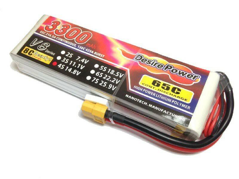

我有買Desire Power V8 14.8V 3300MAH的電池,扭力感覺跟11.1V 4200MAH差好多唷
看網路上甩的好好看,可是 ...
Desire Power好不好我沒用過不便評論,不過還是可以教你看電池
鋰聚合物電池的放電能力是看C數
你看電池上面應該有個什麼30C或是幾十C的數字
這個數字乘上你的電池容量(3300MAH=3.3AH)就是你電池的最大放電能力
要滿足你的130A電變,你的電池的放電能力就至少要有130A
換算下來,如果你的電池C數至少要有40C才能滿足你的電變需求
我們一般常用的都是5000mah的電池,放電只要有30C就有150A的水準
你可以算一算你電池的放電力是不是滿足電裝的需要
3300mah的輕量化電池通常是給天上飛的在用的

我剛剛看了一下我的電池是14.8V 3300MAH 65C~130C的電池
我的車子的電池盒太大的電池會放不進去我之前11.1V 4200MAH的電池是放在電池盒上面的,因為我的電池是用魔鬼沾固定的,所以可以用的綁在電池盒上面
我的電池盒尺寸可以放長13.5CM,寬4.4CM,高3.1CM的電池兩顆(料號是Kyosho MP9)
還想問一下我看有些玩家會改時速破百,也有些賣家也會標榜時速破百,大大覺得有必要改嗎?
我的馬達轉速最高三萬三千多轉,馬達齒17齒,大齒輪46齒,差速齒的我不知道,原廠寫的齒比是8.47:1
我的車子的電池盒太大的電池會 ...

你這顆馬達極限只有3萬多轉,除以2000kv之後剩下約15v
意思就是只能上4S,不能上6S
所以你想提高速度,就只能提高馬達齒到21T試試看
