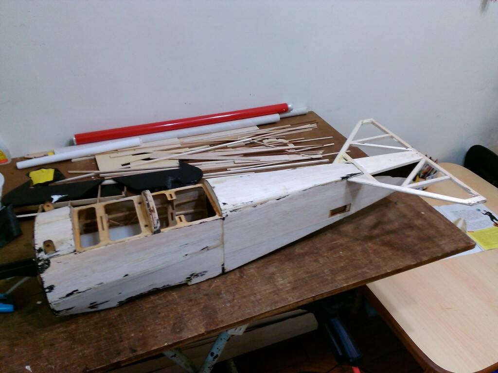

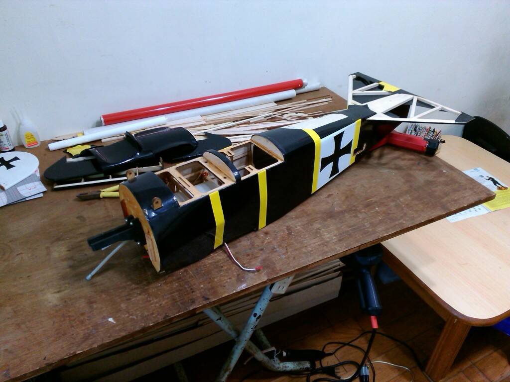

毫無考慮就把牠全脫了~好久沒這麼做~(換裝完成)

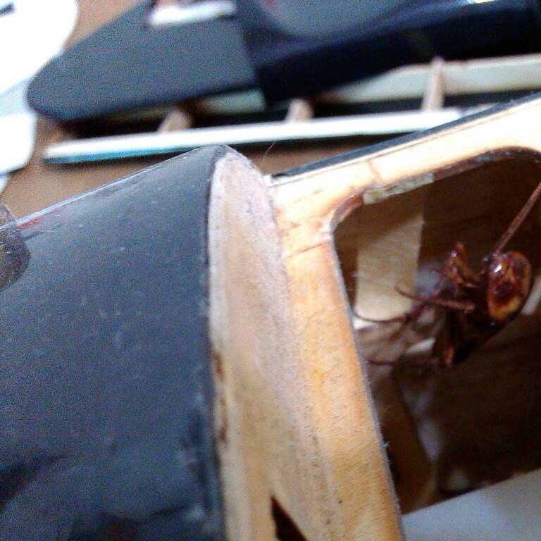

小強雖然犧牲了但精神所在依然首護阿飛的愛機
袒誠相見
袒誠相見

我的小強飛行員
小強一直守護愛機是否?
還好不是蜈蚣或是喇牙還是蛇!!
外雙溪空氣好有很多小東西常會往家裡鑽

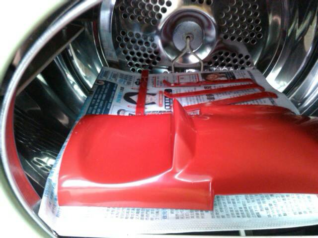

今天的進度有點勁爆

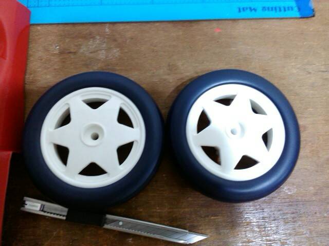

阿飛這一對輪子喜歡ㄇ
阿飛這一對輪子喜歡ㄇ

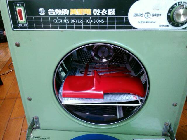

上完漆進烤漆室
上完漆進烤漆室

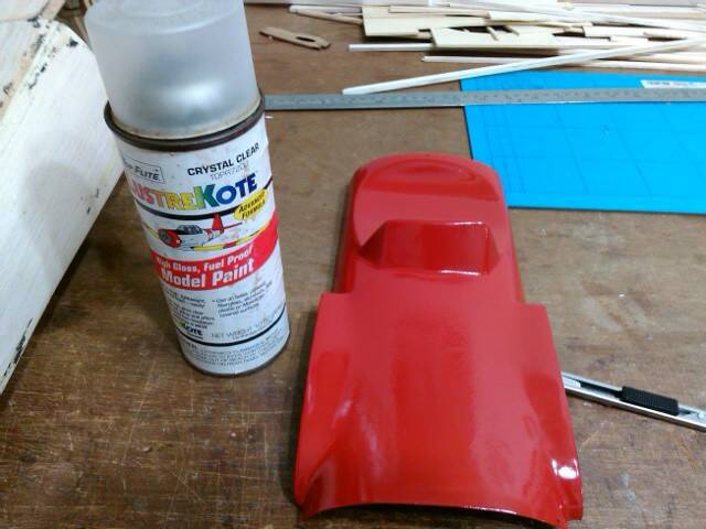

TOP的清漆遇到15%的油不會被溶掉
TOP的清漆遇到15%的油不會被溶掉

今天的進度有點勁爆
原來烘乾機是這樣用的

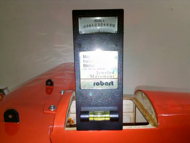

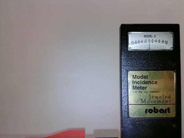

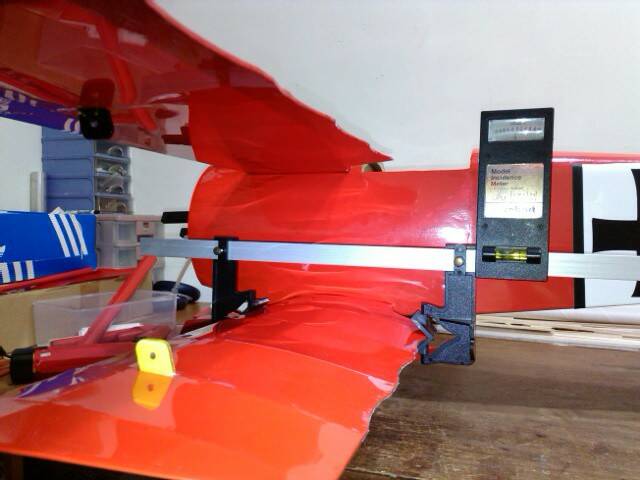

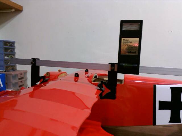

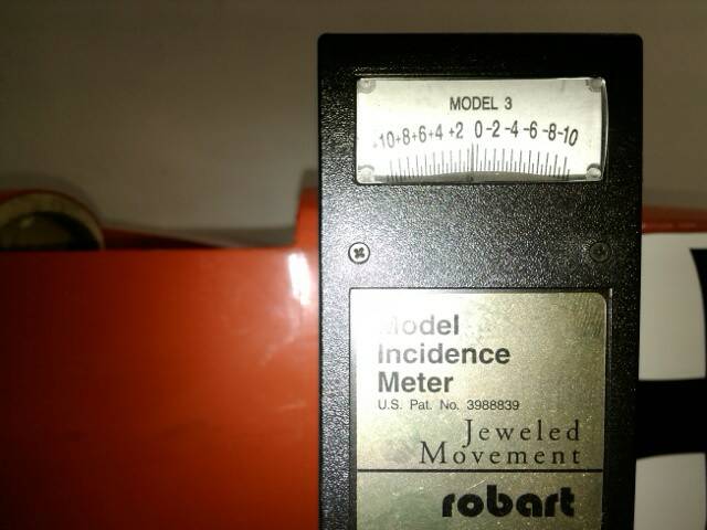

請大大同好解惑
機身0度
機身0度
尾翼0度
尾翼0度
下翼正1度
下翼正1度
中翼正2度
中翼正2度
