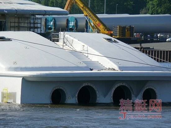

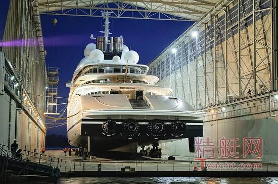

好像比較大的遊艇都有四個噴射器,兩個是直噴輸出,兩個是轉向,甚至船底還額外加舵,連船艏轉向都有
如果真要講究的做,我想我必須用二大二小的噴筒才會像真
若是德制的噴筒可前後轉向,幾乎是仿真船構造,單一個要接兩個伺服動作,一個可要$4800呢!

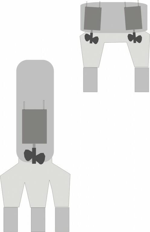

發表於 2013年11月6日 10:14 AM | 顯示全部樓層
動力.jpg 模仿自製船模自娛用,無商業發表,應該沒問題吧!..我仿了日本動漫的一艘船...還有,如果不要求速度,只要求外在像真,那可不可以做簡單造型水箱來取代.

哇~~~前輩您還畫了圖回覆,太有心了!!感動啊~
我已經訂購兩個大噴筒要來當先烈試試了,如果這艘近20公斤的船推得動(不用快,有點小速度小破浪就好)
最兩旁兩個小噴筒也許可以做裝飾做假的,或者另做成一動直噴不轉向,當輔助動力,慢速巡航或小倒車用
主動力和轉向由中間兩個大噴筒去負責
前輩您的想法很棒,也許可以搞艘較小的船試試,感覺就是動力部分簡單省錢,外在像真效果極佳
也如您所說,可能就要犧牲點速度
目前我優先考量的是不知道噴筒夠不夠力推這隻大豬,其他的部分再慢慢改進

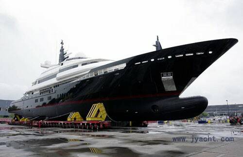

我也有點想試試船首轉向,裝抽水汞,把噴水出口弄在水面下的球型船首噴噴看
等我實驗後再跟您報告效果.....現在船身光補土就有得磨了~~~
