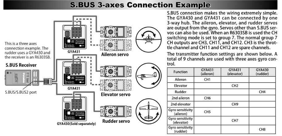

偶是用S.Bus.........
陀螺儀接類比.數位.SB伺服器都行
http://manuals.hobbico.com/fut/gya431-manual.pdf
飛機陀螺儀指定動作.在遙控器FUNCTION功能.來更改動作
      F牌GYA 431
副翼1..............CH1
副翼2..............CH6
調整副翼靈敏度CH5
升降舵1...........CH2
升降舵2...........CH9
調整升降舵靈敏度CH7
     F牌GYA 430
方向舵................CH4
調整方向舵靈敏度CH8

請問裝三顆是要用到9動   但看圖片接收只是8動   那實際怎樣安排的   謝謝
 樓主| 發表於 2013年11月4日 10:07 PM 來自手機 | 顯示全部樓層
村仔 發表於 2013年11月4日 09:54 PM
請問裝三顆是要用到9動   但看圖片接收只是8動   那實際怎樣安排的   謝謝     ...
S.Bus 的接線方式
