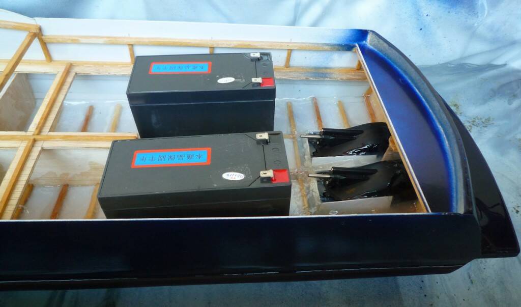

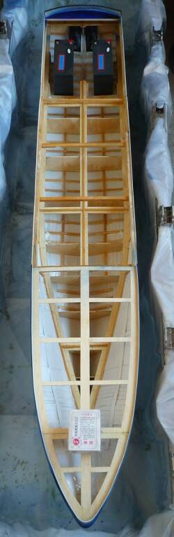

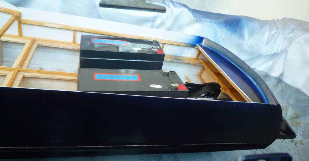

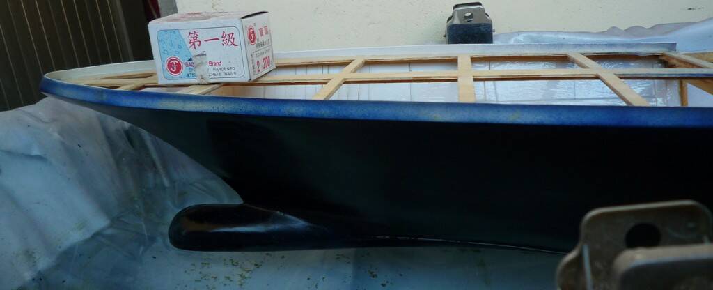

 樓主| 發表於 2013年11月18日 08:24 AM | 顯示全部樓層
第二次防水測試,船尾壓到吃水線,噴筒週邊還有2-3處些微的滲水
船大負載重,若全船壓到標準吃水船身壓力會更大
感覺是整個船身內部最好再多塗1-2層樹脂並上漆會較保險

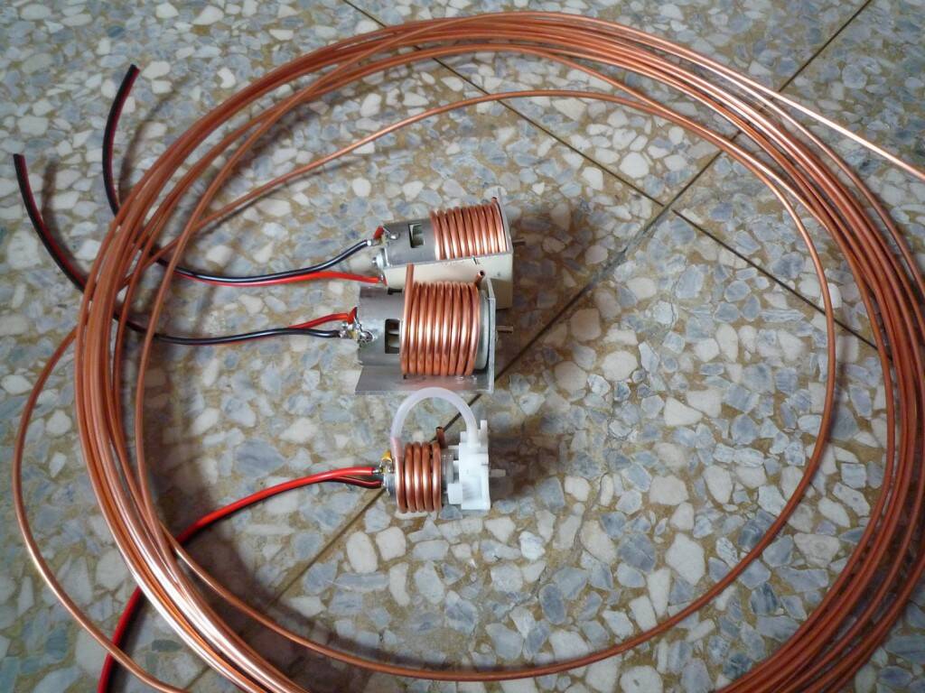

 樓主| 發表於 2013年11月20日 12:51 PM | 顯示全部樓層
本帖最後由 chungli3617 於 2013年11月20日 01:03 PM 編輯
775的水冷圈向來難找,細銅管也不好找,今天我找到一家工廠有賣4mm的銅管
是用秤重的,我說我約要20-30尺,他隨便剪了幾圈秤重給我,330塊
纏了2個775和1個小抽水汞,大概用不到1/3量100塊的錢
市面上775電機用4mm的銅管水冷圈一個是300塊上下
300塊買銅管少說都能做6個了........我只能說...DIY萬歲!!

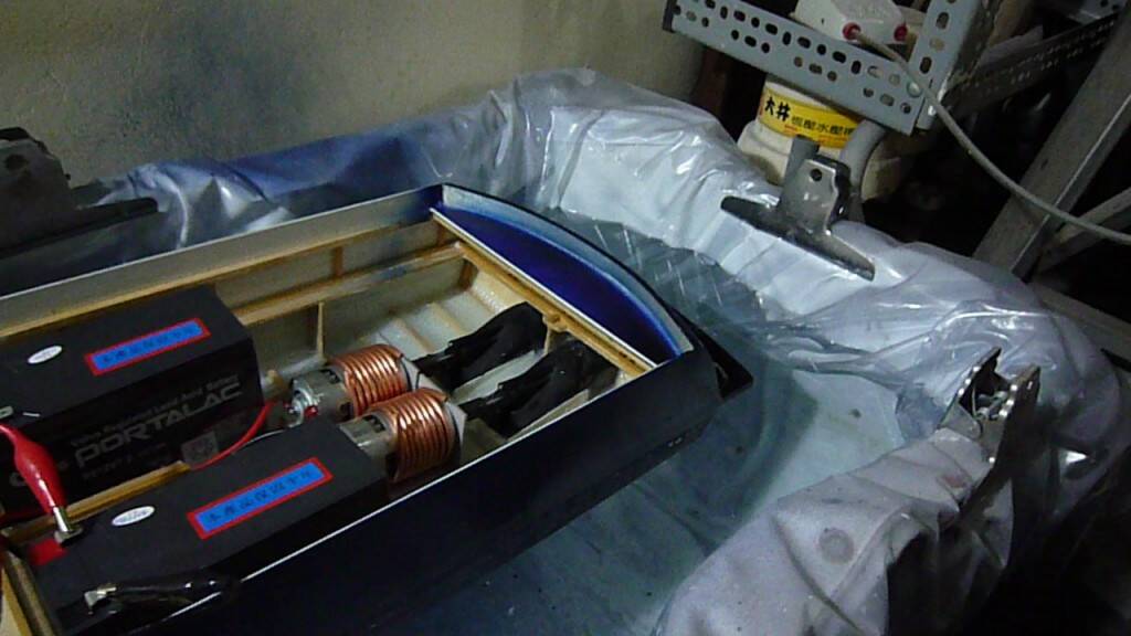

 樓主| 發表於 2013年11月20日 06:23 PM | 顯示全部樓層
本帖最後由 chungli3617 於 2013年11月20日 07:04 PM 編輯
試驗結果.....整艘約20公斤的船,裝上兩個大噴筒,搭載12V775電機,動力充沛~~~
